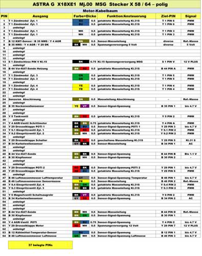

Ich meine die Massevercrimpung vom X 58-Stecker PIN 7.
Das ist die Sensormasse für :
- AGR-Ventil
- NWS
- Wassertemperatur-Sensor ( WTS )
- Drosselklappe

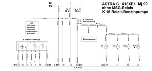

Wäre dann nicht auch ein Problem mit dem Leerlaufsteller da, wenn da die Masse am MSG fehlen würde?
Pinbelegung MSG-STECKER X 58
Ich würde die Masseleitungen der Sensoren erneuern und auch die Spannungsversorgung 5 Volt. SCHWARZ)WEISS

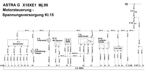

Pinbelegung MSG-STECKER. X 56
Motorsteuerung X18XE1 Teil 1
Motorsteuerung X18XE1 Teil 2
Warum erneuern, ohne vorher zu messen? Jede Änderung und Kontaktstelle im Kabelbaum ist eine neue Fehlerquelle.
Die Drosselklappe hangt an den selben 5V , wenn das was wäre, gäbe es ganz andere Probleme.
