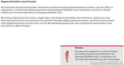

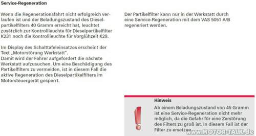

Servus!
Für den Grund zum Angehen der Abgaskontrollleuchte und der Motorkontrollleute, hätte ich Informationen als Bild angefügt. Beide Bilder ansehen.
LG
Herbert
Dieseplartikelfilter-1
Dieseplartikelfilter-2
@ Motor4126:
Wenn während der Fahrt die Vorglühkontrollleuchte zu blinken beginnt, dann wurde ein Fehler durch die Motorsteuerung erkannt. Auch wenn der Fehler jetzt nicht mehr auftritt, so ist dieser noch eine Zeit lang im Motorsteuergerät gespeichert. Wenn Du nun also zum Audi-Händler gehst und den Fehlerspeicher auslesen lässt, so kann dieser den Fehler noch nachvollziehen.
