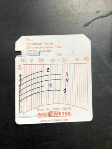

Außerdem wurden mir Auswertungen von den elektronischen Kompressionsprüfungen der Einlassventile gegeben die 3 mal unterschiedliche Ergebnisse liefern.
Wie dem auch sei, bin ich wieder nach Hause gefahren und mich gefragt wie so eine elektronische Kompressionsprüfung funktionieren kann und wie das Steuergerät eine Undichtigkeit am Einlassventil erkennen kann.

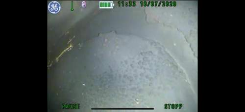

Wenn das auch nichts hilft, werde ich als nächstes mit dem Endoskop in die Ansaugbrücke reinleuchten um zu sehen ob ein Auto mit 30.000km wirklich so zugerußt sein kann (obwohl man Kurzstreckenfahrer war). Ist dies der Fall, werde ich fragen ob man mir die Ventile zuerst mit einem Nußschalenstrahlgerät reinigen kann bevor man den Kopf abnimmt und da rumschleift.

Ich habe die Kompressionsprüfung selbst durchgeführt. Der Schaft ist sauber und Einlasskanal Zylinder 2 ist ausgetrocknet im Vergleich zu den anderen Einlässen

Motor überholt. Alle Einlassventile getauscht und eingeschliffen und Kompression geprüft (kalter zustand und 10 Tage Stillstandszeit)
Zylinder 1 = 29bar
Zylinder 2 = 26bar (war der defekte Zylinder)
Zylinder 3 = 27bar
Zylinder 4 = 28bar
Werte vorher (Motor kurz (2-3min) gefahren nach 8 stunden Stillstandszeit)
Zylinder 1 = 28bar
Zylinder 2 = 21bar (defekter Zylinder)
Zylinder 3 = 28bar
Zylinder 4 = 29bar
Die Ventile waren alle im Eimer. Siehe Link unten
https://drive.google.com/.../1Vl6Ms3LVptNCVMPQ4HkIc6GRFsNx5_2x
Unglaublich wie ein Motor (vorallem die Ventile) nach 35.000km aussehen kann. Habe Viele Motoren berufsbedingt endoskopiert und auch zerlegt. Sowas wie bei Volvo habe ich noch nicht erlebt.
Schaut es euch einfach selbst an
