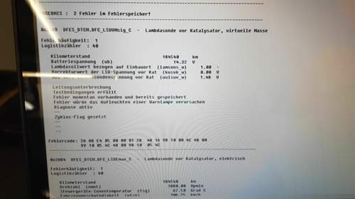

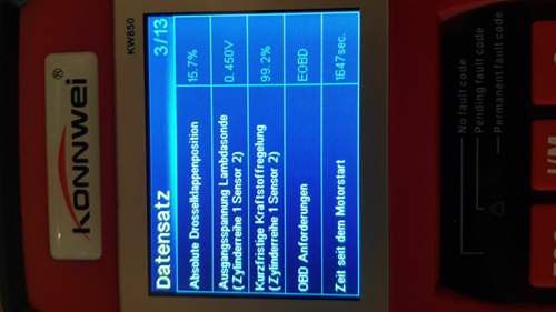

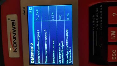

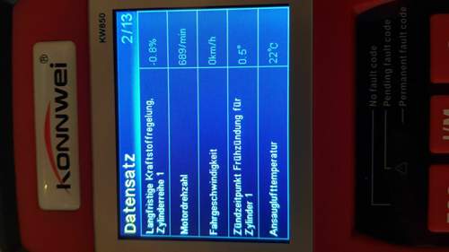

Ich habe heute nochmal alles raus gemessen was das Messgerät her gibt. Die Bilder stelle ich mal ein.
Was mir nicht ganz einleuchtet, ist die Spannungsstärke die bei der Lamdasonde mit -0,91 mA angezeigt wird.
Das wäre ja ein Strom unter 0. Das versteh ich nicht.
Naja, ich häng mal alle 7 Bilder ran.
Gemessen im Stand (Leerlauf) ohne Gas zu geben.

Vor Kat scheint eine Breitbandsonde zu sein. Da muss auch die StromSTÄRKE (in Milli-Ampere - nicht die Spannung) ausgewertet werden. Das ist alles gut so.

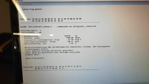

Hallo, also ich hab heute die Sonden alle nochmal durchgemessen und keinen Fehler gefunden. Das Motorsteuergerät nach Anleitung durchgemessen. Keinen Fehler gefunden. Sonde ausgebaut, aud die beiden Heizleitungen 12 Volt drauf, passt auch alles. Der Fehler kann nicht an den Sonden liegen. Ich habe dann mit der Suche weitergemacht. Monolith ist ok. Ich bin streng nach der Anleitung von Stakis Technik vorgegangen. Bus ich dan beim Saugdrucksensor angekommen bin. Dort sollte eine Spannung von 4,8 bis 5,2 Volt anliegen. Bei mir liegen aber nur 3,5 Volt an. Am Steuergerät ebenso. Ist das jetzt ein Fehler des Programms, das die Aussage mit den 3,5 Volt nicht stimmt oder?
Fehlercodes habe ich natürlich auch wieder mit ausgelesen. Diesmal mit der BMW Software.
2,64V Spannung, bei fast 2000U/min und 100 Sachen?
Das darf nicht sein. Die Bordspannung darf in keinem Betriebsbereich unter 12V fallen.
So kann die Lambdasonde auch nicht heizen.
