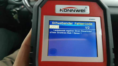

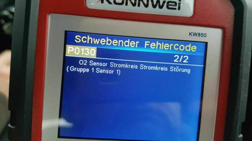

Ich bin gerade mal gefahren und habe währen der Fahr gemessen. Die Spannung an der Sonde 2 bleibt kontinuirlich bei 0,45 Ohm. jedoch habe ich jetzt zwei neue Fehlermeldungen.
Jetzt wird mir Fehler P0130 gemeldet (=2 Sensor Stromkreis Störung Gruppe 1 Sensor 1)
und Fehler P2251 (Lambdasonde, negativer Strom Steuerkreis Bank 1 Sensor 1).
Von der Lambda 2, der Monitorsonde die bis jetzt Probleme breitete, wird nichts angezeigt.

Keine externe Stromversorgung. So weit bin ich noch nicht gekommen. nur mit einem Konnweih Diagnosegerät gemessen. Siehe Bilder.

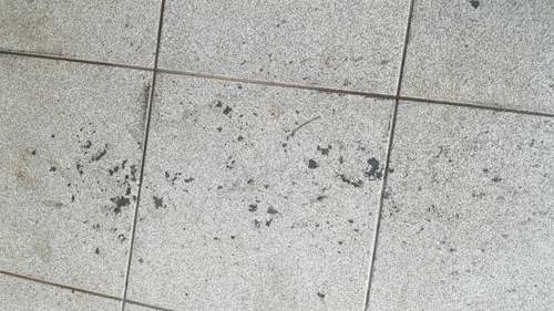

Noch mal ein Bild was der Mini hinten ausspuckt.
Bitte seht euch das Bild mal an. So sieht es aus wenn er im Stand ein paar Minuten läuft. Er Qualmt aber nicht oder so.
Am Montag zerleg ich das Scheiß.... nochmal und beherzige eure Lösungsvorschläge.
Vielleicht kann jemand mit dem Bild noch was anfangen und nen Lösungsansatz finden. @
Hier nochmal das Bild
