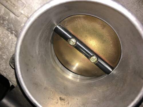

So sieht meine Dk aus ( fix gerade gemacht das Bild):
.jpg
Gut. Soll die im Stand nicht ganz abschließen?
Meine sieht im Gegensatz zu deiner ja ganz schön dreckig aus
Soweit ich weiß ja, muss ja Luft durch kommen, sonst startet der Motor nicht? (Bitte berichtigen sofern nicht korrekt)
Aber ja deine ist ganz schön dreckig.
Ich denke mal die Druckschläuche sind auch hinüber... Kann ich da 0815 universal Schläuche nehmen oder brauch ich die original Volvo?
Und kann die dreckige Drosselklappe für diesen System too lean Fehler sorgen?
