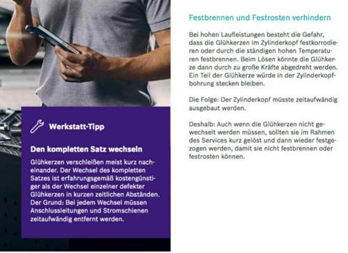

Die 6 Glühkerzen unterlagen demselben Verschleiss, daher macht es wenig Sinn nur 1 GK zu tauschen, selbst beim OEM-Preis von oben. Die originalen Bosch sollte es sogar zum halben Kurs geben (wäre mir aber bei dem Komplettpreis auch egal).
Bosch empfiehlt genau aus demselben Grund gleichfalls den Tausch aller GK, bloß die BMW Werkstätten wissen es stets besser.
Gleiches gilt für das Glühsteuergerät. Auch das folgt regelmäßig defekten GK, daher ist es anzuraten diese im Sinne einer vorbeugenden Instandhaltung gleich mitzuwechseln. Hab ich übrigens bei mir selbst schon leidlich erfahren müssen, obwohl ein befreundeter Meister mir den Rat gegeben hat.
Das Angebot von oben macht daher absolut Sinn, alles andere ist an der falschen Stelle gespart. Aber ich nehme an, dass das ohnehin keine Diskussion für Gurkengraeber war.
Edit: Hier der Link zum Bosch-Prospekt.
Screenshot aus Bosch Prospekt
Wobei ich sagen muss der Service Berater bei BMW hat mir gesagt besser alle auf einmal + Steuergerät. Aus den Gründen die Du genannt hast. Insofern schon ok.
Und das hätte ich auch bei BMW so gemacht, da sinnvoll. Aber mit dem Preis von David ists natürlich angenehmer. 🙂

Ich habe meine Aussage auch abgewogen, durch den Zusatz, der Laufleistung. Es kann immer mal eine GK hopps gehen. Wenn also dieser Fehler bis 100tkm aufgetreten ist, dann wechselt man 5 GKs umsonst und riskiert noch dazu, das eine abreißt und dann hat man erst Recht Spaß mit der Sache. Die Tatsache, das Motor bei einer defekten GK kein Ruckeln zeigt, deutet darauf das die 5 anderen noch gut sind.
Mit der Logik, alles auszutauschen, wenn nur eine GK defekt, kann man auch direkt sagen, das es Sinn macht die Ventile mit dem Walnut Blaster zu reinigen und die ASB + AGR und wenn man das schon alles ausgebaut hat, kann man auch gleich zusätzlich die Injektoren ziehen und diese überprüfen und reinigen lassen.
Dann reden wir aber beim 6 Zylinder von einer Rechnung von >3-4000€ um am Ende dasselbe Ergebnis zu haben, nämlich einen fehlerfrei laufend Motor.
Ich kann GKs grundsätzlich selbst wechseln, daher ist für mich die Logik des Komplettwechsels Unsinn!! Muss jeder aber für sich entscheiden.
