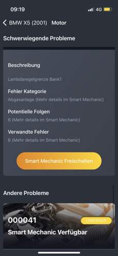

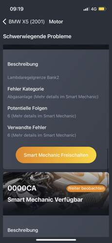

Hallo, ich habe ein Problem mit meinem Bmw X5 3.0i E53 bj 2001.
Die Motorkontrollampe ist angegangen, fehlerspeicher lambdasonde bank 1 und Bank 2 die habe ich getauscht + Nw und Kw-sensore und den LMM auch auto geht besser aber die Motorkontrolllampe geht immer wieder an ? Un fehler lambdasonde bank 1-2 kommt immer wieder und war auch schon die nachkat sonde gekommen aber kommt schon lange nicht könte es die beiden nachkat sonden sein ?
Bitte helft mir

Bank 1 Sensor 2 steht für die Nachkat Sonde von Bank 1. Also von Zylinder 1-3. Diese Nachkat Sonde liegt Richtung Mitte. Also zum Fahrer hin.

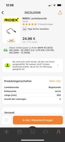

Was für Sonden hast du genommen? No Name? Tatsächlich ist oft so, dass No Name Sonden Probleme bereiten. Das Signal ist zwar periodisch. Trotzdem erkennen die Steuergeräte Fehler.

Ich habe die 2 am abgaskrümmer getaucht von Ridex
Den LMM von delphi den Nw von Hella den Kw sensor von delphi d.h is musste die nach kat sonden austauschen auch ?

Die, die getauscht hast sind also vor Kat. Nennen sich somit Bank 1 (Zylinder 1-3) Sensor 1 und Bank 2 (Zylinder 4-6) Sensor 1.
Sensor 1 ist immer vor dem Kat. Liegt also in der Nähe des Motorblocks. Sensor 2 ist nach dem Kat. Liegt also näher am Auspuff.
Wenn du beim Auslesen den Fehler für Sensor 2 bekommst (Bank 1 und/oder Bank 2), dann sind die beiden motorfernen Sonden defekt.
