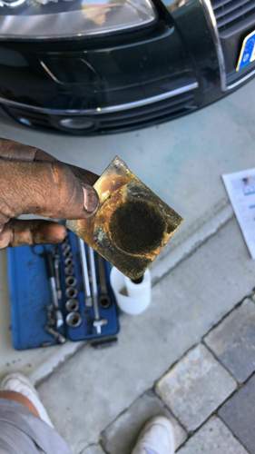

So heute hab ich mich dem agr gewidmet... ausgebaut sauber gemacht. Ging alles echt gut.
Habe jetzt nur gesehen das an dem Abgasrückführungs-Rohr zwischen Flansch und Dichtung ein Blech war, dass das Rohr verschließt und keine Abgase durch können... (Siehe Bild).
Habe das Blech nichtmehr eingebaut. Habe den Motor, als alles wieder fest war gestartet und es kam auch keine Fehlermeldung.
Bin jetzt aber noch nicht eine länger Strecke gefahren ....
Zahnräder waren übrigens alle noch ganz.
Hat jemand eine Ahnung was das sein soll?

Da hat der Vorbesitzer versucht die AGR stillzulegen.
Sollte jetzt aber nicht schlimm sein wenn ich das Blech jetzt rausgenommen hab.
Dann sollte ja alles wieder funktionieren
