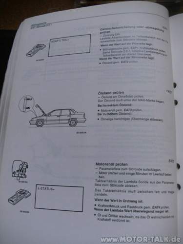

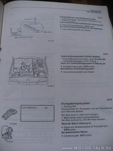

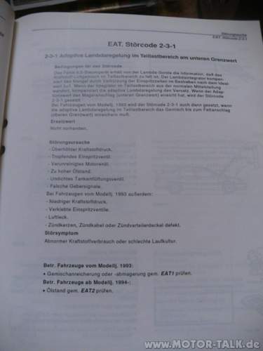

Nun ist es wieder passiert: Gasbetrieb, Tempomat, 3000 U/min. 500 km am Stück. Ausgeworfen wird auf Box A, Anschluss 2 der Fehlercode 231.
Schlaues Buch sagt dazu:
Lambdaregelung kompensiert auf Freifahrtstrecken für Gemischanreichererung EC 47
oder
Lambdasonde (zu mageres Gemisch, ab 1994)
oder
Adaptive Lambdaregelung im Teillastbereich am unteren Grenzwert
??? Das ganze passiert ja wirklich nur bei längeren, ganz gemütlichen Strecken unter wesentlicher Beibehaltung einer moderaten Drehzahl. Wer kanns übersetzen? Ich hab das ja erst, seit ich einen Tempomaten eingebaut habe. Tendiere tatsächlich zur Lambdasonde. An Falschluft und Zündgeschirr kann ich nicht wirklich glauben.
Guckst du hier
231-001
231-003
231-004
