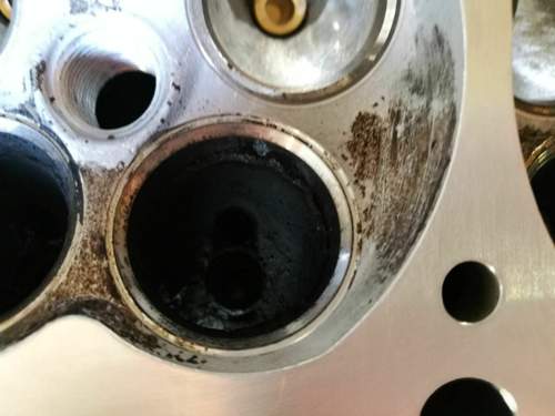

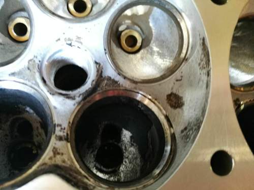

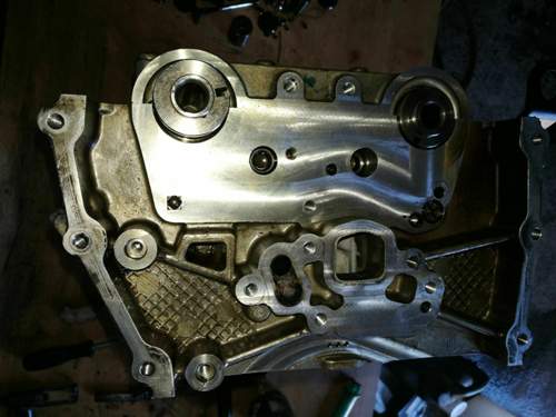

Unglaublich wie die Kanäle aussehen, wieso gibt es diese Problematik ausschließlich nur beim 2.8er das frage ich mich die ganze Zeit?
nicht irritieren lassen !
die 2 Bilder sind der Einlasskanal. Der hat mit diesem Thema hier fast gar nichts zu tun.
Der Kanal um den es in Wirklichkeit geht ist der Auslass. Längs durch den Zylinderkopf gibt es einen Kanal durch den Luft hinter dem Ventilsitz eingeblasen wird um beim Kaltstart den Katalysator schnell auf Temperatur zu bekommen. Diese Kanäle verkoken und sind nur mechanisch frei zu bekommen.
neben der Ventilführung das Loch ist der Kanal wo Sekundärluft herauskommt.
Den bekommt man nicht frei wenn das Auslass Ventil verbaut ist.
