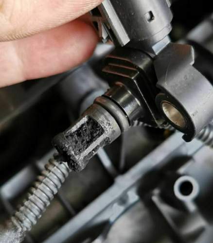

Was mir auffällt ist das viele Werkstätten erstmal versuchen beim Fahrer den Fehler zu finden. Ich habe bspw nur Langstrecken hinter mir, der Insi ist 2 Jahre und 3 Monate alt, bisher 65.000 km gelaufen und momentan täglich 112 km zur Arbeit /zurück. Der wird anständig und zügig gefahren. Wäre ich täglich nur in der Stadt unterwegs dann könnte ich das ja noch nachvollziehen aber so darf das einfach nicht sein! Ich schildere mal eben die "Symptome" und was bisher gemacht wurde :
Bisher auch schon mehrfach die MKL, 2x in Verbindung mit der Stdhzg.
Bis Ende Juli'20 Garantiezeit, allerdings wurde nur der Fehler gelöscht und gesagt, fahren se mal noch.. Wenn der Fehler direkt wiederkommt, gucken wir nochmal ^^ Beim letzten Mal wurde aber tatsächlich die Lambdasonde von Opel gereinigt (noch in der Garantiezeit) und ein Softwareupdate wurde aufgespielt. Das war im Mai 2020.
Also der Wagen ist nun raus aus der Garantie, von daher machen wir jetzt einiges selbst.
Seit der ersten Reinigung der Sonde ist also ein halbes Jahr vergangen.
Gestern dann mal ein wenig Zeit genommen da die MKL wieder anging.
Scheut euch mal euren Sensor in der Ansaugbrücke an...Ich werde versuchen ein Bild von meinem hochzuladen. Das Ding ist DICHT. Demnächst soll die Ansaugbrücke runter, die wird innen nicht besser aussehen, fürchte ich! Allerdings ist es nicht auf Anhieb so einfach diese auszubauen, da müssten wir erstmal gucken wie wir da am besten und einfachsten rankommen ohne alles im Motorraum halb zu zerlegen ;) Vielleicht hat hier noch jemand einen Tipp dazu. FOH wird sich die Mühe jedenfalls nicht machen und wenn dann nur für viel Geld.
Nachdem der Sensor in der Ansaugbrücke geeinigt war, wurde die Lambdasonde gestern ebenfalls ausgebaut, war natürlich erneut verrust und wurde gereinigt. Der Fehler ist nun erstmal weg^^ Wahrscheinlich kommt dieser aber in wenigen 1000 km wieder bzw in paar Monaten. Das kann doch alles so nicht richtig sein bei dem Wagen.
