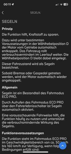

Segeln geht beim VFL zumindest ausschließlich nur im ECO Pro Modus. Siehe Betriebsanleitung.
Auch vor Facelift 02/2019.
