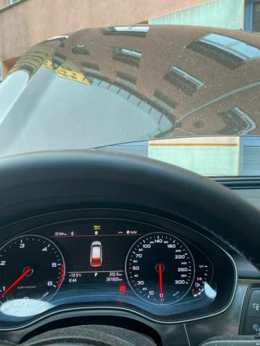

Hallo habe seid eben das Problem, dass mir mein Fahrzeug anzeigt, dass die Motorhaube auf ist. Blinkt öfter mal, dann passierte es, dass die Scheibenwischer in Wechselstellung gefahren sind.
Alles von jetzt auf gleich, hatte nur auf Schnee geparkt bzw. das es Auto abgestellt, weil ich auf meine Frau wartete . Bei der Fahrt zuvor, war alles okay und nichts wurde angezeigt.
Ich habe nun die Angst, dass es ein generelles elektronisches Problem ist... Obwohl alles andere wunderbar funktioniert.
Aus dem zeitweise ist nun dauerhaft geworden. Also es wird angezeigt, dass die Motorhaube dauerhaft offen ist...
Nachtrag, wenn ich die Motorhaube auf mache und den Schließmechanismus einzeln und per Hand zu mache, dann kommt der Fehler nicht. Scheint also ein Problem von dem besagen Microschalter zu sein. Ich würde sagen, dass der an der Beifahrerseite schlechter geht. Und nicht so klick macht...

Ich hatte das Thema letzte Woche auch. Es war der Microschalter auf der Beifahrerseite defekt. Ich habe gleich alle beide wechseln lassen.
Um das Thema kurzfristig abzustellen, kannst du einfach den Stecker vom Microschalter abziehen. Damit hast du zwar keine Kontrolle mehr, aber die Fehlermeldung ist weg. Leider kommt man auf der Beifahrerseite sehr schlecht ran, da die Luftzuführung im Weg ist und erst abgesteckt werden muss. Fahrerseite ist easy.

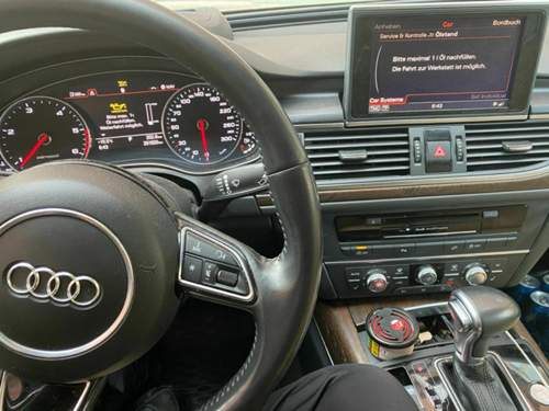

Hab ähnliche Problem ! wo ich sprühen muss mit wd Spray?bitte um Foto :)
Am fis ,Kofferraum ist offen(rot) Hauben ist offen auch (weiß) zeig nichts .
Schloß ,Sensor ,Kabel?was kann sein ?
Sehen Fotos :)
