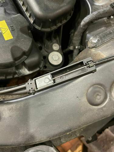

Mich hat es auch getroffen an meinem F11. Hab die Wasserpumpe getauscht und dazu musste auch der Lüfter mit der drüber liegenden Metallverbindung raus. Dabei wurde unbemerkt ein Bowdenzug für das Schloss auf der Beifahrerseite eingeklemmt.
Hab schon Horrorgeschichten mit Motorhaube auflexen gelesen. In einem anderen Forum hatte ich gelesen, dass man über die Radhausverkleidung rankommt.
Also Vorderräder runter und Radhausverkleidung raus. Auf der Beifahrerseite konnte ich den Bowdenzug mit der Hand ziehen - dennoch war es sehr eng. Auf der Fahrerseite konnte ich die beiden Bowdenzüge für links und rechts in einem 2cm großen Spalt sichten. (Spalt befindet sich zwischen Kühlwasserausgleichsbehäter und Schlossträger. ) Mit einer Spitzzange hab ich dann auch den Bowdenzug von der Fahrerseite ziehen können und beide Seiten waren jetzt entriegelt.
Hatte Glück gehabt, dass der Bowdenzug von der Beifahrerseite eingeklemmt war und nicht andersrum. Wenn man den Ausgleichsbehälter zerstört hätte, wäre man auch direkt an das Schloss gekommen. Wäre dann halt noch deutlich billiger, als eine neue Motorhaube.
Auf den Bilder hab ich die Stellen markiert, wonach den Bowdenzug sichten konnte.
