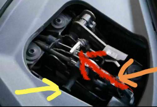

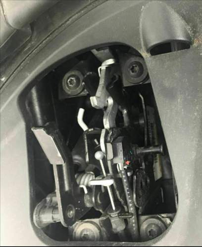

Ich bin mittlerweile bis zum Motorhaubenschloss gekommen, aber am Hebel mit dem befestigtem Bowdenzug hapert es etwas. Der Hebel lässt sich nach hinten drücken, aber es tut sich einfach nichts.
Kann mir einer von euch eventuell ein Foto vom rechten und linken Schloss senden wo ich sehen kann, wo genau ich drücken muss und vor allen Dingen wie weit. Da ich mich zuvor mit dem Mechanismus nicht auseinandergesetzt habe, wäre eine Erläuterung eventuell auch interessant.
Danke vorab für euren Support.

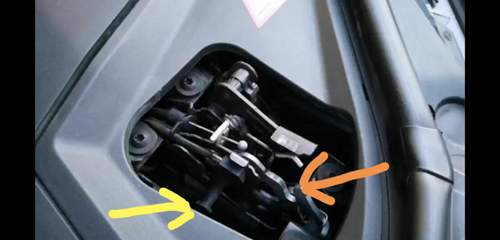

Wo Du aber jetzt drücken musst, weiß ich nicht
Themenstarteram 31. März 2020 um 21:56
@StevenM schrieb am 31. März 2020 um 23:49:40 Uhr:
Na das ist doch schon hilfreich. Wäre es ok, dass du demnächst mal schaust, wie genau das ganze bei dir funktioniert und das Foto dann postest?
Ich schaue mal morgen im Laufe des Tages unter die Haube. Vielleicht kannst Du ja hiermit schon was erstöbern:
https://www.newtis.info/.../2T1oZjGh
Themenstarteram 1. April 2020 um 6:20
Dieser Hebel muss in die gezeichnete Richtung gedrückt werden, nehme ich mal an.
Es tut sich allerdings nichts, wenn ich da mit einer Aluschiene gegen drücke. Einer eine Idee?

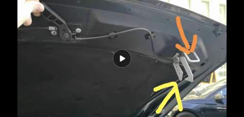

Bowtenzug Haube entriegelt parallel beidseitig.
Schlossmechanismus beim Zug des Bowtenzug im Innenraum
@Metho1331
Von wo aus kommst Du denn an den Mechanismus? Kommst Du an die mittige Haubenentriegelung?
Themenstarteram 1. April 2020 um 7:36
@StevenM
An die mittige Entrigelung komme ich, aber dafür muss doch erst rechts und links entriegelt werden.
Im zweiten Video rechts der Hebel, den du angetastet hast und der sich nicht bewegen lies, der wird ja vom Bügel der Haube hineingedrückt und den muss ich erst entriegeln, damit ich dann die mittlere Entriegelung betätigen kann. Ich würde es aber trotzdem mal versuchen. Vielleicht funktioniert es ja trotzdem. Danke für die Videos! :) sehr stark
Also entriegelt Deine Haube, so dass sie inzwischen einen Spalt aufspringt, so dass Du an den mittigen Hebel kommst? Hier nochmal zwei Bilder...
Themenstarteram 1. April 2020 um 9:32
Ja genau, das habe ich ja auch vor. Es klappt nur nicht. Ich drücke an diesem rotmarkiertem Hebel. Oder sollte ich an dem gelben Riegel/ Zylinder seitlich drücken.
Das ist die Frage: Wo muss gedrückt werden, damit die Haube aufspringt.
