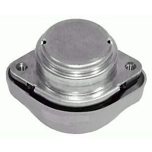

Moin,
Wenn du Glück hast ist es der von mir markierte Anschlagpuffer auf dem Bild. Der dürfte bei dir Schwarz sein wenn es der erste ist, wurde später durch einen rosafarbigen ersetzt. Kostet bei Audi keine 20€, genauen Preis habe ich leider nicht mehr im Kopf. Man kommt da sehr gut dran wenn du den vorderen Unterboden ab nimmst. Ganz wichtig solange noch der alte drauf ist so vorsichtig wie möglich anfahren, um zu verhindern das der Motor gegen die Haube knallt!!

Kann das nur an diesem Anschlagpuffer liegen? Also ist der Anschlagpuffer auch ein Teil der Motorhalterung ?
Es gibt 3 Stück 2 Motorlager liegen rechts und links. Auf dem liegt der Motor auf dem Aggregateträger. Der 3 Sitz vorne und verbindet Motor mit der frontmaske. Dazu gibt es noch 2 Getriebe Halter links und rechts seitlich am Getriebe.

Hattest vollkommen recht gehabt, der Anschlagpuffer ist einfach ohne Funktion und der Motor wackelt einfach wie der lustig ist.
Freut mich zu hören das es wirklich nur der Anschlagpuffer gewesen ist. Hast du den alten schon gewechselt?
Themenstarteram 22. Juni 2017 um 18:12

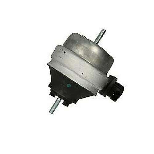

So kleines Update, bin gerade beim Freundlichen und lass mir grade die Motorhalter und den Anschlagpuffer wechseln.
Kostenpunkt für die Anschaffung war ca 65€.
Für den Einbau der Teile hab ich nach verhandeln auch einen Ölwechsel zusammen mit einem Wechsel der gesamten Filter für 70€ bekommen, denke das ist ein schnapper. Musste das Öl und die Filter selbstverständlich selbst besorgen.
Bilder sind im Anhang wo das ganze versteckt ist.
Hoffe kann auch anderen damit weiterhelfen ????
Themenstarteram 22. Juni 2017 um 18:13
So sahen übrigens meine alten Motorhalter aus.
