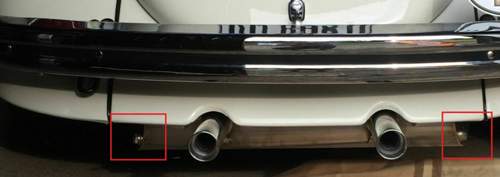

Das wäre sogar gar nicht das Problem, mein VintageSpeed hat links und rechts schon den Zugang für die Sonde. Ich find's halt optisch für den Dauerbetrieb nicht so schön, weil man die Sonde dann immer im Blickfeld hätte...
