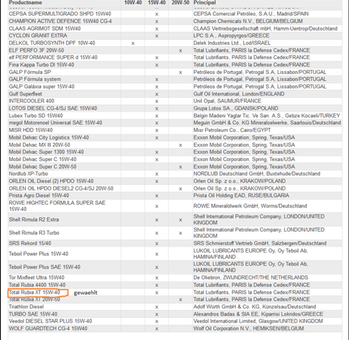

suche nach Motoröl mit der Freigabe Mercedes 229.1 oder 229.3
Kaufe 10W-40 oder 15W-40
Diese Eigenschaften habe oft schon billiger Baumarkt-Öle

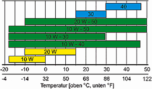

20W-50 ist was für den Sommer oder heiße Länder, in Deutschland als Ganzjahresöl imho nicht zu empfehlen (siehe Bild im Anhang).
Für das durchschnittliche deutsche Klima ist 15W-40 sehr gut geeignet. Wenn du in Gegenden wohnst wo es im Winter öfter mal kälter als -10°C ist, würde ich ein 10W-40 empfehlen. In den Handbüchern späterer W124 ist das auch freigegeben. War halt in den 80er Jahren noch ein teures "Hochleistungsöl", heute ist es ein günstiges Standardöl.
10W-40 fahre ich in meinen beiden W124 auch und den Motoren geht es blendend.
Vollsynthetiköle wie 0W-40 kann man rein machen, bringt aber imho nix außer dass es deutlich teurer ist. Das ist eher für neuere Motoren interessant.
