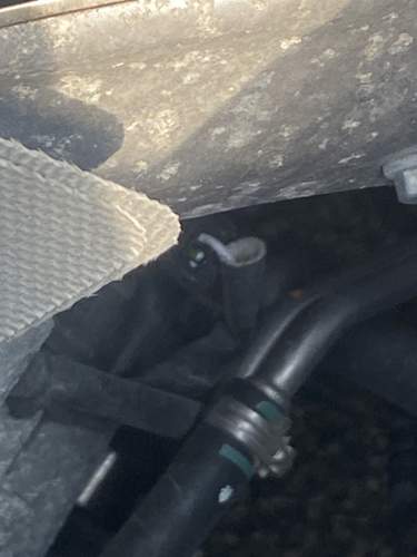

Ich hätte mal eine Frage und zwar hab ich ein Problem mit meinem DS 7 es zeigt an Motorfehler Fahrzeug reparieren lassen habe ihn gestern in die Werkstatt gebracht und heute wieder geholt. Fehler war weg kurz bevor ich daheim war ist er wieder erschienen. Beim Motor schaut es aus als wie wenn ein Kabel abgerissen ist, jedoch soll es nicht daran liegen und es wurde auch nicht repariert. Habe mal ein Bild hinzugefügt, was meint ihr kann das Kabel den Fehler auslösen?
Da fehlt doch das grünekabel
7 Antworten
Der Pol am Stecker sieht mir aus, als wäre dieser Blind.
Sprich nur 1-Polig.
Was sagt denn der Fehlerspeicher? Welcher Fehler und Fehlercode war denn hinterlegt, weshalb die MKL angegangen ist?
Kilometerstand aktuell?

45500 km. Zum Fehlerspeicher konnte er mir nichts sagen, da der Mechaniker auf Testfahrt war und der wo mir die Schlüssel übergeben hat heute sein ersten Tag wieder hatte und mir deswegen keine genauen Hinweise geben konnte -.-
Hmm, das ist natürlich schlecht.
Vielleicht nochmal vorbeifahren und geben, oder per E-Mail zusenden lassen.
Kann sonst sehr vieles sein.
Wenn du den hast, dann mal hier reinstellen, dann kann man sehen was es sein kann.

Könnte aber auch zum Beispiel die (o²) Lambdasonde sein, die auch ein Problem immer wieder darstellt, oder auch was anderes von den vielen verschiedenen Möglichkeiten, wodurch ein Motofehler, bzw. die MKL (Motorkontrollleuchte) angeht / angehen könnte.
Deshalb ohne Fehlerspeicher-Informationen sind und bleiben es nur Spekulationen.

Hi es lag an der lamdasonde. Jetzt funktioniert Gott sei Dank alles wieder normal
