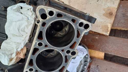

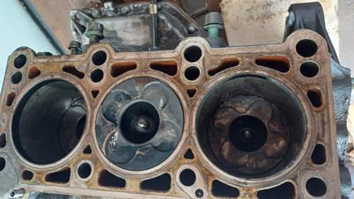

So hab nun den Motor auseinander. Was mich wundert, die verschiedenen Kopfdichtungen. Auf der linken Bank ist eine 3 Loch, auf der rechten ist eine 1 Loch Kopfdichtung. Konnte aber keine unterschiedlichen Maße feststellen, also zwecks überstand der Kolben.
Die Kolben und oder die Laufbuchsen schauen echt noch gut aus. Bis auf das der 4. Zylinder nicht mehr wirklich Kompression hatte, 16 Bar. Alle anderen haben noch 26 aufwärts. Der Kolben vom 4. Zylinder hat auch seitlich bestimmt 1 mm Spiel. Denke mal das die Kolbenringe das Zeitliche gesegnet haben. Deswegen auch der Kopressionsverlußt. Die Lagerschalen etc. werde ich eh alle auswechseln. Ich stell mal noch paar Bilder mit ein. Eventuell kann mir einer von euch zu der Geschichte was sagen, zwecks Kopfdichtung usw.
Der eine Zylinder hat paar Macken, muss ich eh auswechseln, schaut schlimmer aus wie es ist, spiegelt sich nur etwas an der Laufbahn.
1000002366
1000002367
Unterschiedliche Kolbenüberstände sind je Bank normal. Wie wllst du das Lagerspiel einmessen mit Hausmitteln? Bild zwei Kolben rechts sieht für mich laut Bild verschmolzen aus, täuscht dies? Ich rate dir augenscheinlich eher zu nem anderen Block...

Nein verschmolzen ist das nicht, schaut eher aus als ob da jemand drauf rumgekloppt hatte. Sag ja alle haben bis auf einen volle Kompression. Die Laufflächen im Zylinder schauen echt noch gut aus. Ich hab schon Micrometer etc. zum Nachmessen so ist das nicht. Naja wer mal sehen was es wird.
