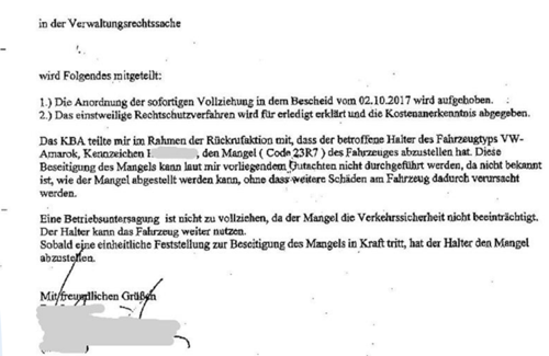

am 10. Dezember 2017 um 14:43
Was ist dir denn da unverständlich dran? Da steht du sollst einen Nachweis zur Mängelbeseitigung vorlegen. Und es steht auch wo man diesen bekommt. Wo du da einen Mangelcode gelesen haben willst... da steht "Rückruf Code".
@-[BF]- schrieb am 10. Dezember 2017 um 12:47:37 Uhr:
Du musst umrüsten lassen sonst wird die Karre still gelegt. Was gibt es da zu überlegen? Der Ausgang ist auch recht klar. Rüste um oder der Plaketten Kratzer kommt auf deine Rechnung bei dir vorbei.
Oder willst du es drauf ankommen lassen um dann Audi zu verklagen? Viel Spaß, da würde ich auf die Gegenseite wetten. Behördlich abgesegnete Rückrufaktion, was willst du da gegen argumentieren?
Deine Aussichten auf Erfolg einer Schadensersatzklage wegen dem Wertverlust, gegenüber dem Verkäufer sind höher.
Bist Du einer vom Konzern?
Screenshot-20171201-100829
