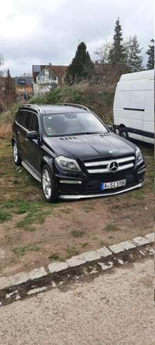

Hallo Jungs,
Ich hätte eine frage an euch bitte.
Habe mir 10 Liter Motor Öl bestellt , aber danach habe ich mir es gemerkt es gibt 2 Verschiedene.
Es gibt einmal mit MB 229.51 und einmal MB 229.52
Eine freund hatt mir gesagt, das ich den Falschen Öl Bestellt habe . Mein Auto ist Mercedes GL 350 CDI ADblue 258 PS (x166). Ich füge mal Bilder ein , bin jetzt neugrieg geworden was für ihr Motorenöl benutzen tut. Mein freund hat gemeint den was ich gekauft habe ist nicht für den Adblue Motorengedacht, stimmt das was er sagte.
Ich habe mir den mit der Schwarze Farbe bestellt gehabt , ist das inordnung wenn ich den hernehmen würde.

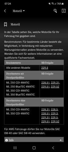

ich habe ebenfalls einen GL350d 258 PS. Ich wäre sehr vorsichtig, ein Öl einer anderen Norm zu verwenden als das, was definitiv zu genau dem Motor und Baujahr passt. Hier würde ich nur auf die offiziellen Dokumente von MB vertrauen und nicht auf irgendwelche Angaben, die hier gepostet werden. Im MB-Dokument steht sehr genau nach Baujahr und Baureihen aufgeschlüsselt, welche Norm gilt. Allein für den OM 642, den du hast, gibt es jede Menge Angaben.
Dass sich die Ziffern der Norm nur wenig unterscheiden, heißt nicht zwingend, dass die Öle sehr ähnlich sind (s. a. Video Motoren Zimmer). Wenn ich das oben verlinkte MB-Blatt 223.2 richtig lese, dürfte ein 229.51 Öl passen, da du vor Bj. 2017 bist und mit Baureihe 166 keine der Ausnahmen zutreffen, die 229.52 brauchen. Das aber ohne Gewähr, prüfe das bitte selbst.

@PeeteX166 habe mir mal den Tabele angeschaut von dir, also eigentlich 229.51 oder 229.52 würde gar kein Problem sein. Das einzige Problem wäre das ich AdBlue habe , aber der Öl 229.51 würde trotzdem gehen denk ich mal , natürlich der 229.52 wäre viel besser.

Richtig, 229.51 ist zulässig, empfohlen 229.52 (Fußnote 5).

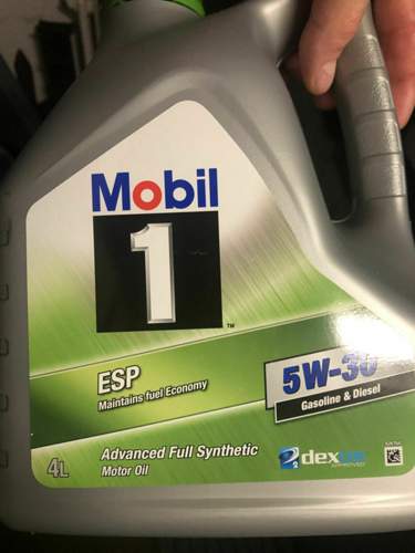

Ich mache meine Ölwechsel auch selbst und habe mich an dem orientiert, was Mercedes beim ersten Service verwendet hat und das war 229.52 obwohl auch ich mit 229.51 fahren kann. Aber auch da Vorsicht, auch Mercedes verwendet schon mal das falsche Öl, wie man im Video von Zimmer sehen kann.
Ich fahre Mobil (s. Anlage)
Mobil 1 Bild 1
Mobil 1 Bild 2
229.51 (10tkm Wechselvorgabe) und 229.52 (25tkm Wechselvorgabe) ist erlaubt!

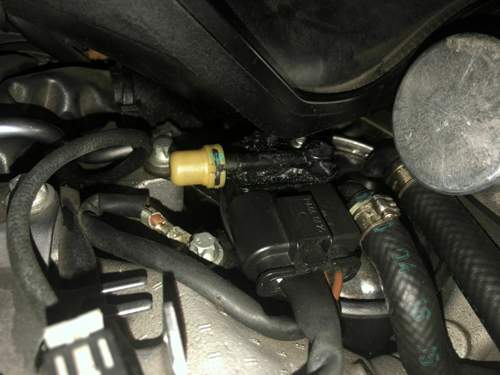

Wen wir grad mal beim Service durchführen sind, hätte ich nochmal eine frage.
Ich hatte mal einen BMW X5 E70 gehabt, und bei dem habe ich Kraftstofffilter gewechselt, nach dem der neuen Kraftstofffilter eingebaut war, habe ich 4 × Zündung eingeschaltet und wieder ausgeschaltet ( Motor nicht Gestartet) beim jedes Mal einschalten des Zündung 20 Secunden gewartet und des beim allen 4 mal, danach beim 5 Motor gestartet Problemlos gelaufen, so ist Entlüftung war beim X5 .
Hattest du mal beim GL Kraftstofffilter gewechselt, wenn ja wie hast du ihn Entlüftet.

Nein habe ich noch nicht, steht aber noch an. ich gehe davon aus, dass es genauso funktioniert. Eventuell kann man den Filter vor Einbau mit Diesel vorfüllen, dann geht es vielleicht besser. Notfalls den Stutzen (helle Kappe, s. Bild) öffnen, und entlüften. Allerdings schreibt Mercedes vor, dass nach Öffnen der Kappe diese nicht wieder aufgesetzt werden darf, sondern der ganze Filter gewechselt werden muss. Offenbar gab es da schon mal Undichtigkeiten. Die Kappe ist auch nicht einzeln erhältlich. Also würde ich das nur im Notfall machen.
Ich werde demnächst auch an meinem Fahrzeug den Filter wechseln und berichten.
