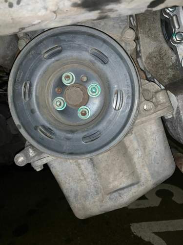

Mahlzeit zusammen,

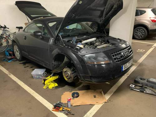

am 29.12 hab ich direkt den Wagen aufgebockt.
- vorderen rechten Reifen runter
- innenverkleidung Radkasten runter (ätzende Arbeit, wenn Gewinde durchdrehen)
- Turboschlauch ab
- Keilriemenspanner gelöst
- Keilriemen runter
-Kurbelwellenriemenscheibe runter 4 x Torx Schraube
- die dicke Schraube, welche wohl den Zahnriemen hält, habe ich so gelassen und die Kurbelwellenriemenscheibe drüber gezogen
- neue Riemenscheibe drauf
- ABER das nm Drehmoment von 60nm ist definitiv zu viel! Habe es nicht mal mit 40nm geschafft den Schlüssel zum auslösen zu bringen. Und nach fest kommt ab..
Also so gelassen.
- neue Schrauben hatte ich keine, deshalb habe ich die alten genommen.

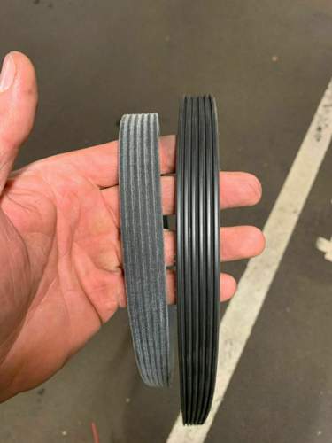

- der neue Keilriemen hat mich etwas stutzig gemacht, deshalb habe ich den alten wieder drauf. Der neue besteht aus einem anderen Material. Vielleicht wisst ihr etwas dazu. Bild hänge ich an
- alles wieder zusammengebaut und geschaut.
Das Geräusch ist weniger geworden, jedoch ist es nicht vollständig weg. Teilweise war das Geräusch auch ohne Klima zu hören, dass ist nicht mehr der Fall. Doch ab und zu kommt es vor, dass das Geräusch wieder kommt.
Vielleicht noch ein anderes Aggregat?
Was ist eure Meinung?

ehrlich gesagt sehen die vier Schrauben auf dem Foto wie Innensechskantschrauben aus.
Manfred
War nur ein Aufmerksamkeitsfehler meinerseits. Wollt seit dem 29. das Ergebnis mitteilen, aber hatte keine Zeit. Hast du ne Idee @manni9999 ?
Das Drehmoment beträgt bei neuen Schrauben 60 Nm+90° weiterdrehen.
Wenn du bei 40 Nm aufgegeben hast, werden die Schrauben wohl nicht fest genug sitzen.
Wenn du den alten Keilrippenriemen weiter nutzt, dann musst du ihn so auflegen, das die Laufrichtung wie vorher ist.
Wenn du es anders herum machst, kann der Keilrippenriemen vorzeitig den Geist aufgeben.

Das mit der Laufrichtung des Keilriemens hätte ich vorher wissen müssen ^^ was sagt ihr denn zu dem anderen? Sind die neuerdings aus einem anderen Material? Falsch eingekauft?
Ist das Geräusch den weg wenn der Riemen entspannt ist
Mache den Riemen die Tage mal ab, wenn’s nicht soo kalt ist wie gerade. Ohne Garage gerade etwas semi

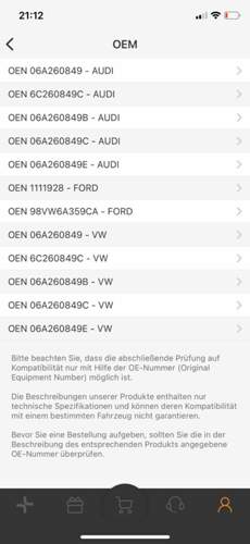

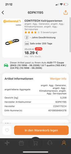

Wie schaut’s mit dem Keilrippenriemen aus? Hast du ne Ahnung, warum der aus einem anderen Material ist, oder sogar vielleicht falsch bestellt? @BullTT68
Kann ich so nicht sagen... was für ein Hersteller?
Continental
Ach der linke ist neu..keine Ahnung so noch nie gesehen

Dann leg doch mal den alten Riemen wieder auf?
