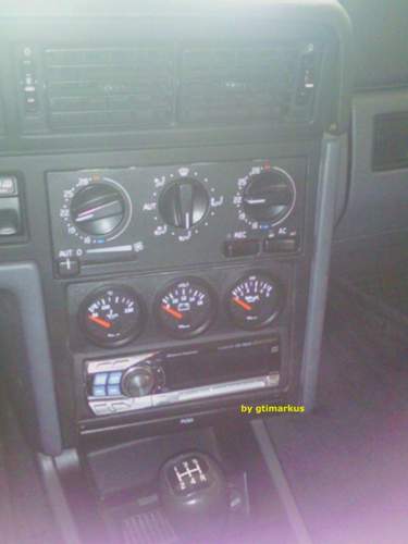

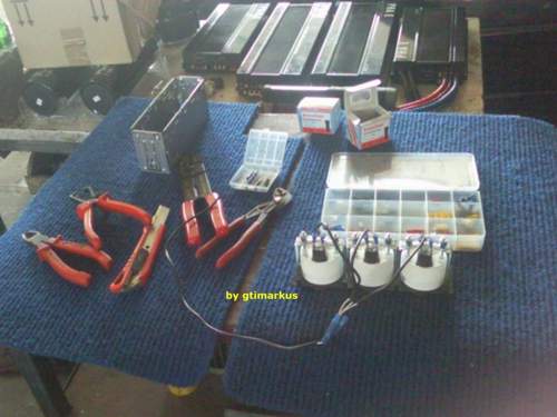

Darum mag ich den Boardcomputer meines V40 so, der zeigt auch die Öltemparatur an. Für mich während der ersten gefahrenen KM die wichtigste Information...
Man kann drüber streiten, aber ich finde genau aus diesen Gründen Zusatzinstrumente sehr sinnvoll.
Ich weiss halt gerne, wann mein Turbo "belastbar" ist 😉
