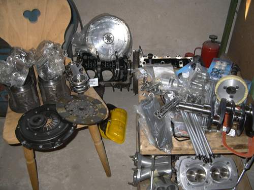

Ich wollte mal wissen ob es möglich ist aus einem 1200 motor einen 2 liter zu machen mit ca 100 - 130 ps?
hat da jemand erfahrung mit oder weis wo man evtl die teile bekommen kann? oder ist ein Neuer motor ratsamer?
Mfg
21 Antworten
am 27. September 2009 um 18:40
hi, klar kann man. allerdings gibt es 1200er mit denen es ohne probleme geht und es gibt welche die sich nicht so sehr eignen.
um das zu entscheiden musst du an deinem motor untendrunter nachschauen ob du zwei öldruckregelkolben findest. einer sollte unten ziemlich mittig hinten sitzen und einer ganz vorne auch von unten. du erkennst die an einem deckel der nur mit einem schlitzschraubendreher zu öffnen ist und ca so gross ist wie ein 2 euro stück.
wenn dein motor das hat dann hat er gute vorraussetzungen dafür.
das gehäuse muss dafür natürlich bearbeitet werden.
eigentlich nimmst du für den 2 liter dann nur das gehäuse, vom rest ist nichts grösseres was man brauchen könnte.

Hier ein Beispiel.
http://www.motor-talk.de/.../rumpfmotor-2276ccm-t2233274.html?...
Auf dem Bild dann ein paar Teile, zusammen mit dem 1200er Block.
D-motor-teile-fuer-3500-euro
Ja ja ,der Motor der nie fertig wird.
Oder gibt es was neues?
Neu ist, daß mein kleiner Motor auch nicht fertig wird und ich daher 1,25er Kipphebel nochmal bestellen musste. Dies sollte ursprünglich von beiden Motoren gemeinsam genutzte Komponente sein. Dazu zählt auch noch Verteiler, Verblechung und Vergaser...:D
Es sieht also so aus, als bleibt zum Schluss ein Komplettmotor übrig. Was ich so eigentlich nicht wollte.
Aber solange wie genug Geld da ist, spielt das ja keine Rolle. :D:D:D
