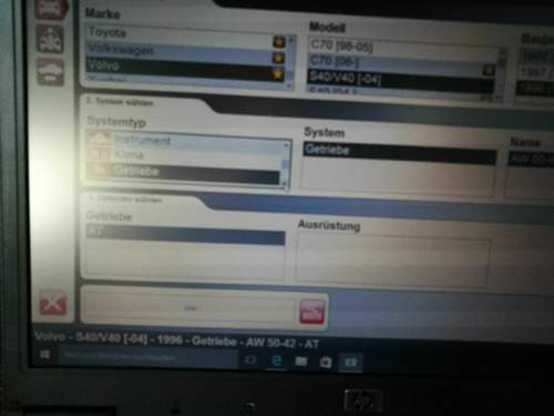

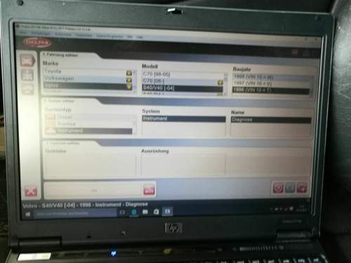

Funktioniert mit dem Delphi 150e
auch beim 96er V40

@Asterix... hört sich interessant an, dachte tiefer ins System bei Volvo kommt man nur mit Vadis/Vida... Was kann man denn mit dem Ding so alles einstellen/testen?

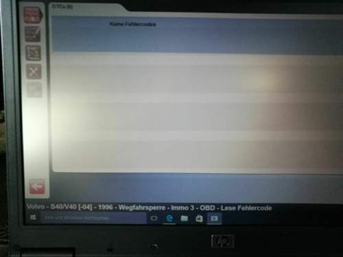

Moin,
habe ich mich auch noch nicht weiter mit beschäftigt ......... ist kalt draußen .
aber beim 96er V40 von mir brannte seit 3 Jahren die Kontrollleuchte von der WFS ..........
Angezeigter Fehler : Kommunikation Anntenring .
Fehler gelöscht , Leuchte ist seit dem aus .
Du kommst auch in die Steuerung der Klimaautomatik , ABS , Motorelektronik .
Im Menü steht auch etwas von FFB an und abmelden
usw .
Auf jeden Fall kann das Ding für 40 € mehr als irgendein 0815 OBD Scanner , gerade beim Volvo .
