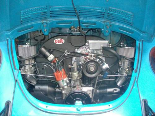

Themenstarteram 9. Oktober 2009 um 16:25
So ihr lieben wie versprochen die Bilder.Das war ne fummelei.Ich brauch dringend schlanke Finger.Fährt sich Super.

Na da hast du doch genug Platz an der Problemstelle Filter/Karosse.
Sehr schön.Was mich jetzt noch interessieren würde wäre deine Luftfilterhöhe und der Hersteller der Saugrohre.
