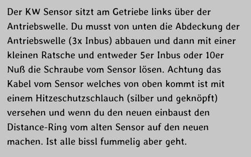

Hallo liebe Gemeinde.
Ich finde nicht den Motordrehzahlgeber (Impulsgeber Kurbelwelle).
Habe einen Audi A6 4b 5c Avant Bj. 2000
Der Audi ist mir nun 2 mal an einer roten Ampel ausgegangen.
Nach knapp 10 Minuten orgeln, ist er wieder angesprungen und fuhr.
Zeitraum 5 Tage zwischen dem beiden ausgehen.
Beim Auslesen wurde mir der Geber für Motordrehzahl (G28) P0322 - 35-10 - kein Signal - Sporadisch angezeigt.
Motorkennung: AMX
Hinter dem Linken Rad finde ich keinen Geber, nach demontasche des Hitzschutz erblickt sich ein weiteres, was aber nicht entnehmbar ist.
Hoffe ihr könnt mir den Einbauort verraten.
Vielen Dank
Gruß Volker

Sitzt zwischen Motor und Getriebe - nimmt die Drehzahl am Schwungrad ab.

Moin.
Ja, das ist es ja.
Video hatte ich auch gefunden.
Habe das Hitzeblech mit den 3 Innensechskant demontiert.
Dann ist aber noch ein Hitzeschutzblech verbaut, was ich nicht lösen kann.
Sichtbar hinter diesem 2ten Blech so nichts zu sehen.
LG
Volker
Ich hab mal nach ner "anderen" Erklärung gesucht.
Vielleicht ist es so besser zu verstehen!?
Graues(?) Kabel, kommt von oben - ich meine unterm Ausgleichsbehälter geht's runter Richtung Antriebswelle...
Vielleicht musst du dir den Behälter mal lösen (3 Schrauben) und kannst dann besser reinschauen.
