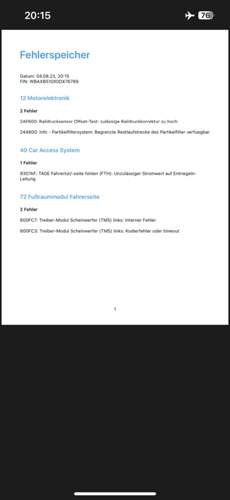

Guten Abend freunds
seit neuem habe ich ein problem, unszwar hab ich mit der BimmerLink App eine diagnose gemacht und da steht Raildruck hoher Wert. Genaue Beschreibung ist per screenshot im anhang.
ca 1000km später, habe ich nach einer Langstrecke den motor abgestellt und wieder angemacht. 1 minute stehen geblieben mit laufendem Motor und der Motor ist von alleine ausgegangen.
Nach erneutem starten hatte ich die Drehzahl schwankungen.
Sind dies sicherlich die Injektoren ?
Vielen dank im vorraus auf die antworten.

hast du schon Problem gelöst?
Themenstarteram 5. August 2023 um 22:10
leider nicht es hat sich zwar reduziert aber ich habe immer noch das problem per diagnose

What? Was bringt der Fehlerspeicher von 1000km vor dem Problem? Oder hast du inzwischen wieder ausgelesen?
Generell: Man sollte mit einem ordentlichen System auslesen, nachdem der Fehler war und schauen welcher Fehler wann genau anstand. Sprich den km-Stand an dem der Motor ausgegangen ist korrelieren mit dem km-Stand der im Fehlerspeicher protokolliert wurde.
