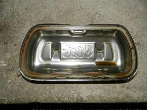

Kopfdeckeldichtungen...
Am Innendruck wird es bei einem 1600i eher weniger scheitern, denn diese Dichtungen kann es eher weniger nach aussen drücken.
Wenn schon, dann wird das Schadensbild sein, daß die Dichtungen nach INNEN gesaugt wurden. Richtig?!?
Das kann man durch Deckel mit Führungen an der Innenseite kaschieren.
Ursache für diesen Mist ist die Drosselklappe des 1600i und seine etwas lahme Leerlaufregelung. Die Drosselklappe schließt beim 1600i als Einspritzer nahezu 100% dicht ab und der Regler macht im Schubbetrieb auch völlig zu. das baut einen gewaltigen Unterdruck im Motor auf und saugt gewaltig an sämtlichen Dichtungen...
Und wenn man das auch noch mit einem 1800i macht oder gar einem 2000i ... jep, dann sehen die Dichtungen trotz Führungen so aus...
Deckel Käfer 1600i SCAT
@red1600i hast Du diese Scatdeckel?
Wenn Ja, würdest du sie wieder kaufen?
Ja, das sind meine.
Und ja, ich würde sie wieder kaufen. Nicht nur, weil sie so pflegeleicht sind. Sie sind auch dicht.
Allerdings kombiniere ich sie nicht mehr mit den mitgelieferten Gummi Dichtungen, sondern mit der altmodischen Kork Dichtung. Der Gummi scheint auch zu quellen, nicht nur Unterdruck...
