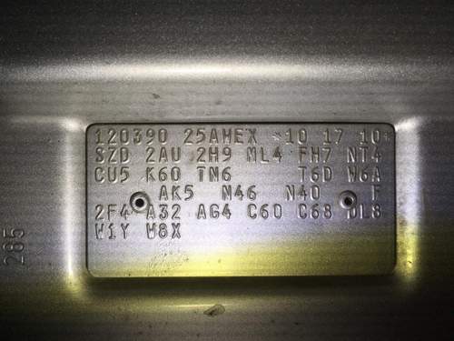

"... auf der Plakette noch A64"..."...wie kommt es, daß A64 nicht in der Auflistung erschienen ist?"
Kann es sein, dass du den Code nicht richtig abgelesen hast?
Das wird AG4 sein, nicht A64.
  • CU5 - Bedeutet nur, dass das Fzg. für die Schweiz gebaut wurde.
  • OGA - Es wurde Zusatzausstattung (in dem Fall eben schweizer Spezialitäten) in der Opel eigenen Abteilung OSV verbaut, die nicht am normalen Band lag.
  • Z0Y - Sagt aus, dass das Fzg. spezielle Ausstattung hat, welche in der Zusammenstellung nur für CH vorgesehen war.
Oops ... hatte den Code tatsächlich nicht richtig erkannt und es ist effektiv AG4, was ich für A64 angeschaut hatte ... wobei ich mich dennoch wundere, als die Rücksitzlehne sehr wohl asymmetrisch klappbar ist und das Verhältnis 60:40 eigentlich hinkommt – und somit "A64 – Ruecksitzlehne 60:40 vorklappbar" durchaus passen würde ...
SZD dürfte schlicht für SwitZerlanD stehen ...

Farbe ist 157 – Starsilver III – aber im FZA steht "grau" ...

Code-plakette

@KulleriBlurps schrieb am 3. April 2025 um 10:16:50 Uhr:
In der ersten Preisliste vom 21. August 1995 steht unter "Wesentliche Serienausstattung":
Rücksitzlehne
- abschließbar und
- asymmetrisch geteilt, umklappbar
Das gab es also bei jedem Vectra B. Von daher ist wohl A64 nie als Sonderausstattung wählbar gewesen.
Das Lederlenkrad war dagegen erst bei der CD-Ausstattung dabei.
Das Multi-Info-Display mit Bordcomputer und Check-Control-System konnte beim Vectra CD als Sonderausstattung bestellt werden, beim Vectra CD Sport und Vectra CD Exklusiv war es Serienausstattung.
Ah, und da A64 schon Serie, wird das natürlich nicht explizit erwähnt (und taucht dann natürlich nicht auf, auch wenn eigentlich verbaut) ...
