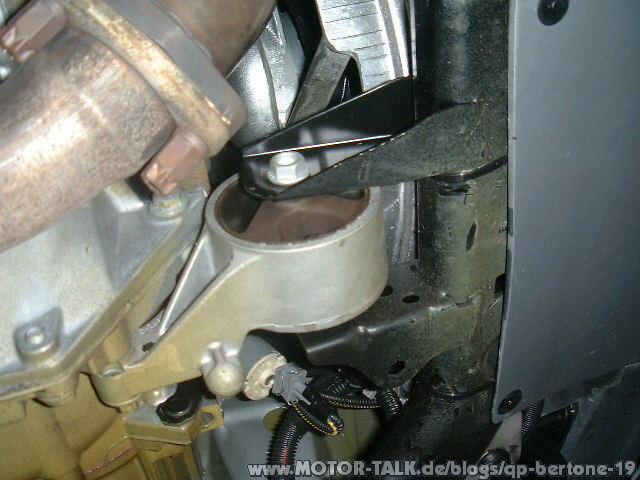

Hi, mir ist scheinbar ein Gummi kaputt gegangen. Und zwar ist der Motor vorne an so einer Stütze befestigt, welche die Vibrationen durch das Drehmoment vom Motor auf die Karosse dämpfen soll. Ich weiß leider nicht wo man so etwas besorgen kann. Jedenfalls hat mein Kumpel/Fachmann dort mal drunter geschaut und beim Aufgebockten Auto am Rad gewackelt und man konnte deutlich sehen wie dort wo eigentlich ein Gummi sein sollte alles am Wackeln war.
Er meinte das Teil würde Pendelstütze oder Drehmomentstütze heißen. Und ich solle einfach im Internet "das Teil besorgen" und er baut mir das ein ... Jetzt steh ich auf dem Schlauch! Ich hab das mal bei Google eingegeben und bei eBay geschaut. Aber irgendwie finde ich nix passendes?! Das müsste eigentlich nur son Kleines Rundes teil sein mit nem dicken Gummi in der Mitte. Wenn ich Pendelstütze eingebe zeigt er mir nur so lange stangen, welche eindeutig nicht das richtige sind.
Kann sich hier jemand vorstellen welches Teil ich meine und mir vl noch sagen wo ich sowas beziehen kann?

Der Beschreibung zufolge kann es eigentlich nur um das vordere Motorlager (Drehmomentstütze) gehen:
http://data.motor-talk.de/.../position-motorlager-13596.JPG
am 25. Mai 2012 um 19:30
Also ich würde jetzt mal behaupten wollen er meint wirklich die vordere Drehmomentstütze. Ist zumindest das einzige was vorne mittig irgendwo drangeht.

Ok, danke. Das Sieht bei mir so ähnlich aus.
