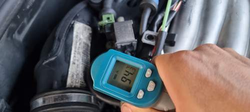

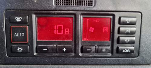

Mein lieber Freund natürlich bin ich nicht dämlich und bin auf diese Idee selbst schon gekommen. Die blöden Dinger haben aber Abweichungen von ±10°C was mir mal gar nix nützt. Auch wenn da ±2° drauf steht so stimmt das in der Preisklasse absolut nicht. Ein Thermometer ab 160€ bringt dir dann halbwegs korrekte Ergebnisse. Da der Temp Sensor selbst nur 20€ kostet wäre das Schwachsinn, dennoch zeige ich dir gern mein Messergebnis mit meinem Thermometer
Bilder sind angefügt. Ich garantiere dir mit Brief und Siegel das die Werte nichts mit der Realität zu tun haben. So ein Thermometer nimmt man lediglich als groben Richtwert
Wer hat sich jetzt blamiert?

Klimatemp
Cockpit
Am Temperatursensor
Das selbe Thermometer habe ich grad an kochendes Wasser vom Herd rangehalten, da sagt es 85°C. Wenn wir also jetzt davon ausgehen würden das mein Thermometer immer die exakt selbe Abweichung hat (kochendes Wasser = 100°C) würde 92+15= 107°C rauskommen. Das würde zum Fahrzeugeigenen Sensor passen und würde bestätigen das der richtig geht. Ich glaube aber das die Dinger so ungenau sind das man davon nicht ausgehen kann das die Abweichungen immer gleich sind
