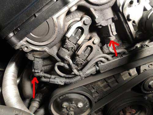

Update meinerseits: Ich habe jetzt auf Verdacht die Nockenwellensensoren gewechselt, da das Problem immer schlimmer wurde. Fehlercodes dazu gab es nicht. Allerdings ist das Problem jetzt verschwunden, selbst in Szenarien, die früher mit sehr hoher Wahrscheinlichkeit das Fehlerbild produziert haben.
Was kost der und wie lässt er sich wechseln?
Von Hella oder Febi Bilstein circa 25 Euro pro Stück (Teilenummer 12147518628), man braucht 2. Man braucht nur einen 5er Inbus zum wechseln und einen Torx für die Luftbrücke vorne, ist in 15 Minuten erledigt. Viel Glück!

Hab die Sensoren gewechselt. Adaptionen gelöscht und es war gut.
Aber nach ein paar Tagen wieder da.
