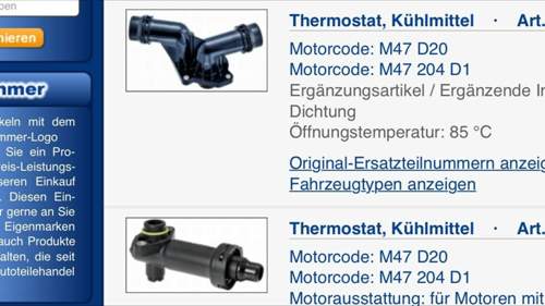

ich hätte da nur eine frage noch da ich mich nicht so gut wie garnicht auskenne,
welches von den beiden teilen brauche ich? (siehe foto)
@MB320E schrieb am 4. Februar 2015 um 22:03:52 Uhr:
Das obere Teil ist der Haupt-Thermostat und das untere Teil der Thermostat für die AGR-Kühlung. Welcher von beiden hinüber ist (also nicht mehr schließt) kann ich Dir so leider nicht sagen.
also am besten beide besorgen oder? oder gibt es eine möglichkeit es zu testen?
Eventuell durch Fühlen mit der Hand an den Kühlschläuchen:
Wenn der Motor kalt ist und während der Warmlaufphase sollten beide Thermostate geschlossen sein.
Das Kühlwasser beginnt sich zu erwärmen. Wenn der Thermostat wie es sein soll noch geschlossen ist, muss auf der einen Seite kaltes und auf der anderen Seite warmes Wasser zu fühlen sein.
Das Schwierige ist, dass der Hauptthermostat nicht sehr gut zugänglich ist.
Ich selbst hatte zuerst auf Verdacht den AGR-Thermostat gewechselt (ging gut selber zu machen) um dann enttäuscht festzustellen, dass es doch der Hauptthermostat war.
Besorge Dir eine gute Anleitung zum vollständigen Entlüften nach dem Tausch des HTs...
