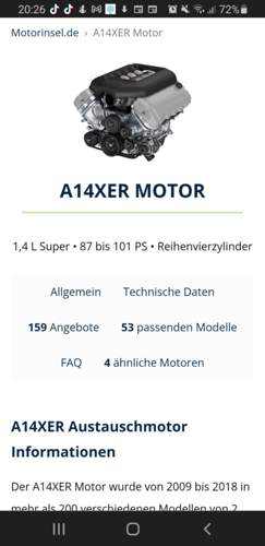

Ich auch nicht, weil der A14XER keine 87 PS hat
Ich meinte ob es egal ist wieviel PS/Kw der Motor hat, ob 87 oder 101 wenn es der A14XER ist und ich alle Anbauteile Wechsel.
Gruß Berbo
Screenshot-20231004-202618-chrome
@peddy.h
Sollte in und derselbe Basismotor sein.
Unterscheidet sich nur von der Software eigentlich.
