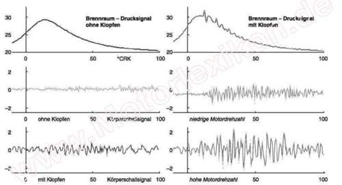

Tut mir Leid aber ich kann den Nonsense hier nichtmehr ertragen.
1. Man kann ein Klopfen nicht hören, es ist im Frequenzbereich von 15khz. Das Ohr ist nicht im Stande das wahrzunehmen.
2. Tritt wenn überhaupt erst ein Klingeln auf, das heisst der Körperschallsensor misst kontinuierlich und stellt einen Frequenzanstieg fest. Anbei ein Diagramm. Es tritt bei Motoren mit Klopfregelung, d.h. alle aktuellen Motoren, kein Klopfen mehr auf.
ES GIBT KEIN KLOPFEN BEI MOTOREN MIT KLOPFREGELUNG. Egal welcher Sprit verwendet wird. Weder kann man das physikalisch mit dem Ohr hören, noch tritt es überhaupt auf.
3. Der Zündzeitpunkt wird bis zu 25 pro Sekunde verstellt und wird bei Frequenzanstieg schon vorsorglich für die nächsten Zündungen berechnet. Das geschiet mittlerweile nach Formeln und nichtmehr nach Kennfeldern.
4. ROZ 95 ist eine Mindestangabe und der reelle Wert liegt i.d.R. bei dem Mindestwert von ROZ98.
5. Einen Verbrauchsunterschied gibt es nur bei hohen Aussentemperaturen und hoher Motorlast. D.h. ständig über lange Strecken Vollast. Im Normalbetrieb ist es wurscht, weder ist das Auto langsamer noch höherer Verbrauch.
6. Normalbenzin hat gegenüber Super+ ca.6 megajoule mehr Energie, im Stadtverkehr bei Brot und Butter Motoren und niedrigen Temperaturen hat man eher mit Super oder Normal einen niedrigeren Verbrauch als mit Super+
Das liegt an der Zumischung von MTBE oder ETBE. Zugunsten der Klopffestigkeit enthält der Sprit weniger Energie. Dieser Energienachteil wird erst bei extremen Belastungen und hohe Drehzahlen überkompensiert.
Nochmal für alle. Es macht keinen Sinn und es existiert kein Vebrauchsunterschied (vorallem auch keiner der festellbar wäre) wenn man Super oder Normal (ist Super) anstatt S+ tankt. Weder belastet ihr euren Motor über lange Strecken, noch enthält Super weniger Oktan als für Super+ als Mindestmenge angegeben ist. Ihr seid praktisch doppelt abgesichert.
Tankt was ihr wollt, ja richtig, aber redet nicht so einen absoluten Unfug.

Ich zitiere nicht das Motorlexikon, ich habe nur das Bild daher. "Nonsens" und "Unfug" sind keine Argument sondern Umschreibungen deiner und andere Posts, die Argumente stehen weiter unten.
