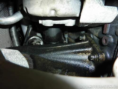

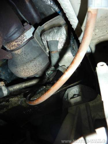

Hallo
(finde den Beitrag nicht mehr, wo ich schon mal gepostet habe..)
Der Motor ist verölt, Ölverlust hält sich in Grenzen.
Heute beim Wechsel des Dieselfilters, die gesamte Unterbodenverkleidung demontiert und nun denke ich, ich habe die Stelle wo er saut gefunden.
Es ist der Plastikstutzen vor dem Turbo.
Reparatur notwendig, das habe ich schon wo gelesen. Könnt ihr mir sagen welche Teile ich dazu brauche?
Zumindest wie diese heißen, nach Motornummer sucht dann mein Lieferant das raus.
Danke.

Themenstarteram 11. Oktober 2014 um 6:50
zur INFO
die Dichtung die vorm Turbo sitzt, in dem gr. schwarzen Schlauch war undicht.
Ist anscheinend ein bekanntes Problem und wurde im Laufe der Zeit geändert. Jetzt ist die neue Dichtung drin, hoffe das Problem ist damit erledigt.
