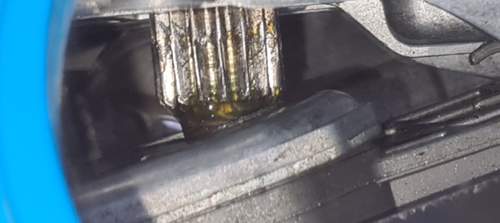

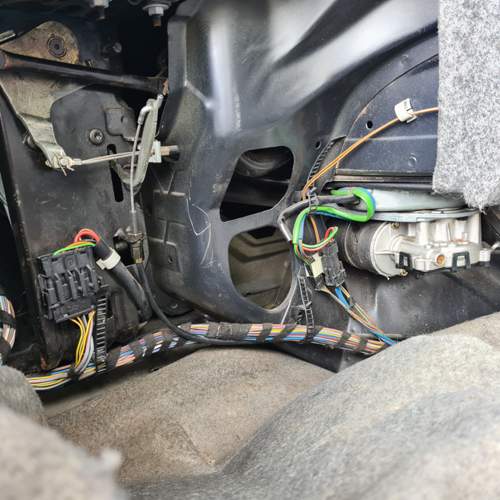

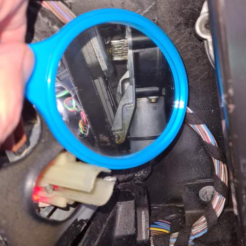

Moin Kapitain, hier die Bilder durchnummeriert:
1: Gesamtansicht, rechts der eingerastete Motor. Getrieb lässt sich (schwer) drehen, sodass es blockiert oder frei gegeben ist, wie du gesagt hast.
2: Ansicht hinter den linken Motor aus Bild 1 über Spiegel
3: Bild 2 vergrössert
4: Grafik1...so hätte ich es gerne, Grafik 2...so scheint es zu sein, und läge ich richtig, nicht einrastbar.
Durch den geringen Platz hinter Motor 2 ist es fast nicht möglich das Ritzel zu bewegen um die Position anzupassen.
Frage: Motor ausbauen? wie siehst du das Problem nach Sichtung der Bilder?
Bild #210649282
Bild #210649283
Bild #210649284
1. Klar lässt sich das schwer drehen, hängt ja die Mechanik dran.
2. Sieht so weit ok aus
3. Dito
4. Ich glaub das siehst du falsch da Getriebe und Motor im Winkel zueinander stehen.
Ich bleibe weiterhin dabei das die Zahnräder voreinander stehen.
Ja es bedarf schon manchmal einiges an Gefummel und Kraft und das wieder ineinander zu bringen.
aber für mich sehen beide Motoren auf Bild 1 eingerastet aus.
