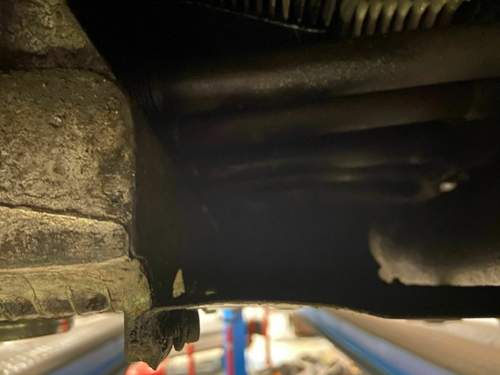

Motor unten feucht
VW Käfer 1303
Servus ,

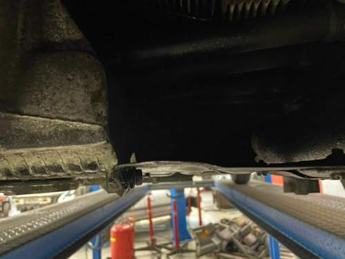

ich habe heute 1-2 Tropfen unterm Auto gehabt und gleich mal fix auf die Bühne gefahren .
Habe festgestellt, das die rechte Seite (Beifahrerseite) diese Rohre Frucht sind . Die andere Seite ist trocken .
Kann mir jemand helfen und sagen wo das herkommt und wie ich das abstellen kann ???
Vielen Dank
42 Antworten
Das sind die Stößelschutzrohre, die ich hier auf dem Notebook auf Deinen Bildern kaum erkennen kann. Entweder sind die Rohre selbst defekt oder die Gummidichtungen sind undicht geworden. Zum Wechseln der Rohre/Dichtungen muss der Zylinderkopf ab. Ist beim Käfer kein Hexenwerk, nur Arbeit. Die Frage ist ob man dabei nicht gleich weitere Arbeiten macht.
Was für arbeiten noch ?
Wenn ich das schon mal machen muss .
Bei mir ist es da auch etwas feucht. Würde mich interessieren ob man das ausbauen kann bei eingebautem Motor.
Was ist dann die Empfehlung für eine Sanierung? Neue Stößelschutzrohre? Dichtungen? Welches Set ist das Beste?

Für die Stößelschutzrohre muss ja nun der Kopf nicht zwingend ab.
Beim TE könnte das aber evtl. auch zwischen Zylinder und Kopf rausmommen, da ist es nämlich auch feucht.

Wenn der Motor sonst keine Probleme macht , tausch einfach die Stößelrohre und fertig. Die kann man auch tauschen ohne das der Motor raus muss und die Köpfe ab.
Schau mal da, die werden mit Federkraft eingebaut. Dauert keine Stunde die zu tauschen !

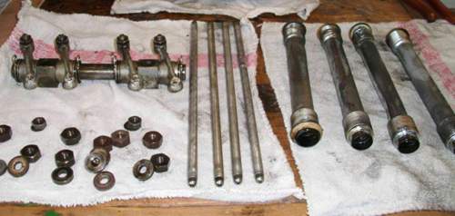

heut zu Tage nimmt man doch Teleskop Stösselschutzrohre da kommen nur die Ventildeckel runter die Kipphebelwelle sammt Kipphebel Sind 2 8er Muttern und die Stösselstangen rausziehen dann die kaputten Stösselrohre nach unten rausziehen weil die verrosteten dinger gleich einknicken
die Neuen reinsetzen und das ganze wieder in umgekehrter Reihenfolge zusammenbauen

Dazu brauchst du nur die Stößelrohrdichtungen und die Deckeldichtungen, einfach einen guten Motordichtsatz kaufen. ( Victor Reiz z.b.)
