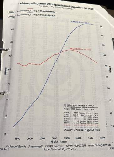

Ich hab in meinem Cabrio einen 1775ccm mit Wensing Vergaser 37 PICT 4
2008 gebaut. 123 Ignition, Ansaugwege poliert, Ahnendorp Köpfe, Kipphebel 1.25, Nockenwelle?,
Heraus kommen auf dem Rollenprüfstand 82,3 PS/4950 U/min und 135,7NM/3800 u/min
Gebaut hat ihn mein Kumpel. Die Nocke ist nicht optimal. Der Schub setzt erst über 3000 U/min so richtig ein. Geht dann aber bis 6000 und hört sich richtig geil an mit dem Edelstahl Zweirohr Auspuff von Ahnendorp. Klingt wie ein sehr scharfer 356er, richtig rotzig.
Ganz ehrlich, der Motor von Jürgen wäre mir aber vom Drehmomentverlauf lieber. Ich weiß bis heute nicht, was mein Kumpel da für ein Teufelszeug an Nocke eingebaut hat. Er ist Käfercup gefahren, vielleicht erklärt das Einiges 😉

2008 gebaut. 123 Ignition, Ansaugwege poliert, Ahnendorp Köpfe, Kipphebel 1.25, Nockenwelle?,Heraus kommen auf dem Rollenprüfstand 82,3 PS/4950 U/min und 135,7NM/3800 u/min
Spannend, aber 135 Nm ist Mager und dann erst bei 3800. Das geht auch besser. Aber die Nocke wird da schon verantwortlich sein.

Ja das sehe ich genauso. Bei nächster Gelegenheit werde ich das ändern.
Hättest Du einen Tipp bezüglich Nocke? Welche würdest Du empfehlen?
Am Zentralvergaser möchte ich festhalten. Es ist ein 1303 Cabrio und ich hätte die Leistung und Drehmoment gerne wesentlich früher.

stimmt das Timing der Nocke denn ? also wo ist der Überschneidungs"punkt"
ein Zahn zu früh oder zu spät ?
Das kann ich im Winter mal überprüfen. Der Motor kommt nach dem Abmelden raus.
Danke für den Tipp.
Vielleicht hat noch jemand eine Idee, welche Nocke besser wäre.
Wir lassen die Nockenwellen für unsere Zentralvergaser Motoren selber nach unseren Vorgaben schleifen.
Bei den kleineren Motoren würde ich dazu oder einer Engle W90 raten.
Wir haben zwei baugleiche Zentralvergaser Motoren mit einer Schleicher 280 unserer und Engle W90 auf einem Motorenprüfstand verglichen und die W90 hatte in keinem Bereich einen Nachteil. Zudem ist die Engle W90 trotz der unfassbaren Preiserhöhung in 2022 deutlich günstiger als eine Schleicher.
Die W90 ist für mich eine tolle Zentralvergaser NW, selbst mit Serien Kippern und zudem preislich sehr atrraktiv.
