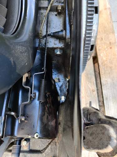

Ach es gibt auch viele die sich einfach überschätzen. Oft bauen wir nur die Rumpfmotoren und Rest baut der Kunde selber..... was ich da schon erlebt habe....kannste Bücher drüber schreiben. Einsicht ist selten vorhanden.
Festgestellte Entüfterklappen "auf Dauer Zu" Kunde extra noch ne Feder gesetzt, damit die sich bloss nicht bewegen (siehe Bilder) oder Thermostat verbaut, aber so das sich die Klappen nicht öffnen konnten da die Schubstange schräg durch den Kopf gehämmert wurde.

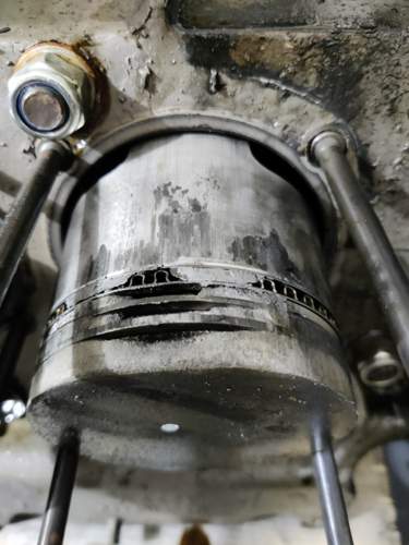

Doppelgaserkunde, mit Kolbenschaden am Kolbenboden durch falsche Vergaser Abstimmung, auf Kulanz repariert und nach nem halben Jahr selber Schaden wieder..... Ein Rumpfmotor kriegt keinen Kolbenschaden am Kolbenboden von allein !
Dann nicht mehr auf Kulanz repariert..... Kunde mega sauer erstmal ne schlechte Google Bewertung und zieht heute noch über mich her bei Facebook und Co.
Ist alles nicht so einfach ;-) LG Jürgen
