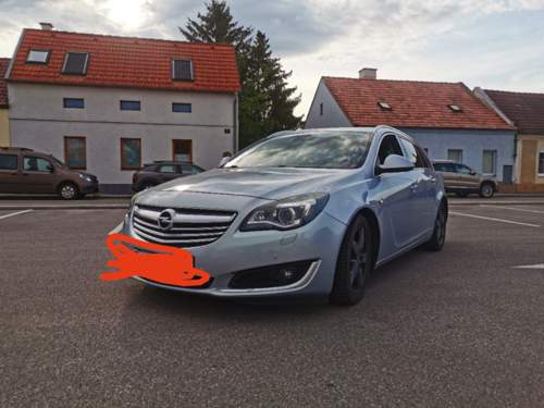

Opel insignia a bj 2015 facelift 2.0 cdti.(163ps)
Hallo zusammen.
Ich bin heute in der Früh gefahren nach 10 min stand motor überhitzt bitte motor abstellen. (kühlmitteltemperatursensor zeigt auf rot)!!
Ich hab gleich abgestellt und ausgestiegen, motorhaube aufgemacht ausgleichbehälter aufgemacht.
-Das Wasser war normal nicht so heiß.
-es kommt Wasser von der Rücklauf Schlauch.
-Thermostat ist auf.
-zahnriemen ist nicht abgerissen.
Danach habe ich nochmal gestartet. (motor Nägelt)
Nach ein paar Versuche das motor dreht aber läuft nicht.
Bitte um hilfe
Danke
Lg
