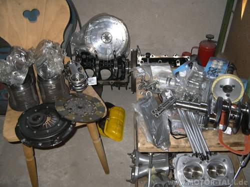

Hier eine Beispiel-Konfiguration:
auf dem Bild: Motorenteile für 3.500Euro
Kosten des Gesamt- Umbaus für das Auto:15.000Euro, wovon der Motor allein etwa 8.000 Euro kostet. Wo kommen die Kosten her?: Ich habe mich auch gewundert. Man hat einfach vergessen, mal alles zusammenzuzählen.:D

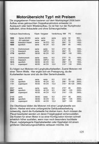

Hier mal eine Tabelle möglicher Konfigurationen:
Motorbauphilosophie-seite125
