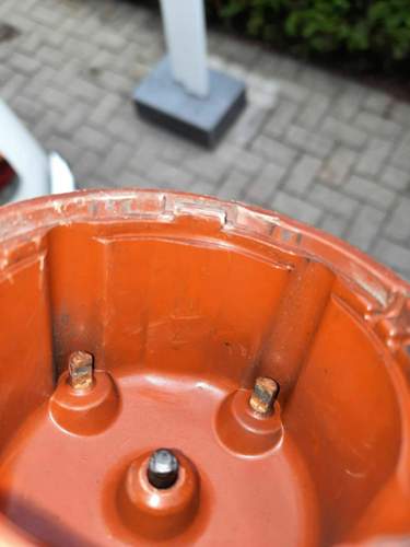

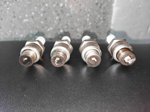

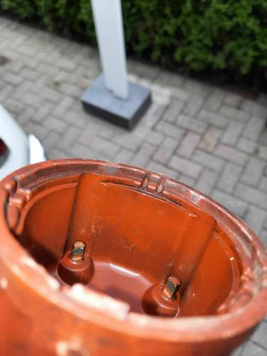

habe mir mal die Zündanlage angeschaut und den Vergase, und was ich gesehen habe gefällt mir gar nicht.
Zündkerzenbild ist sehr komisch, Kappe war stark verrust/korrodiert (siehe Fotos).
Habe alles gereinigt und wieder zusammen gebaut.

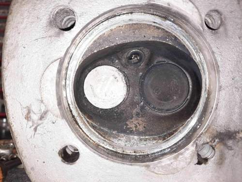

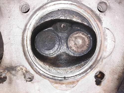

So Motor ist raus und ich habe mal den Kopf bei Zylinder 1 und 2 demontiert.
Siehe da, mir kamen einige Messing Stückchen entgegen, er hat das Rohr komplett zerhackt.
Ich habe anbei mal ein Foto von Brennraum und Zylinder gestellt.
Kann man die noch wieder verwenden nachdem ich sie gründlich gereinigt habe?
Beim Brennraum von Zylinder 2 ist leider das Zündkerzengewinde defekt, daher muss ich vermutlich da einen neuen Kopf montieren.

Brennraum2
Brennraum1
Kopf
+4

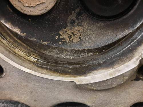

Wenn dem Kopf sonst nichts fehlt, würde ich den eher reparieren. Zumal die 1200er ja keine Probleme mit Rissen haben.
An dem Kopf würde ich nur etwas glätten ohne die Dichtfläche zum Zylinder zu beschädigen. Wenn Ventilführung und Sitzring nichts haben geht der so noch viele Jahre.
Aber am Kolben von Zyl.2 sehe ich Handlungsbedarf. Da fehlt schon was ganz unten. Heißt der der Feuersteg weg ist. Druck und Hitze kommen nun bis an den Kolbenring. Das wird nicht lange gut gehen.
Somit ist ein Satz KuZ wohl fällig.
Am Bild mit dem Brennraum-Ist die Kerze da schon etwas ausgedreht ? Wenn nicht hast du falsche Kerzen drin,zu kurz. Ich sehe viel zuviel Gewinde vom Kopf und eine Kerze die nicht im Brennraum steht.
Vari-Mann
Themenstarteram 30. Oktober 2021 um 12:46
@Vari-Mann Wie überprüfe ich dass die Ventile keinen Schaden genommen haben? Versuche ich dran zu wackeln bewegt sich nichts. Kein Spiel.
Zylinder 2 hatte ich schon meine Sorgen.
Die Zündkerze kann ich gar nicht weiter reindrehen (ganz leicht versucht) die ist von oben angeschaut komplett schief.
Ventile ausbauen und dann mal schauen wie es da aussieht.
Geht denn die andere Kerze weiter in den Kopf rein ,also bis in den Brennraum ?
