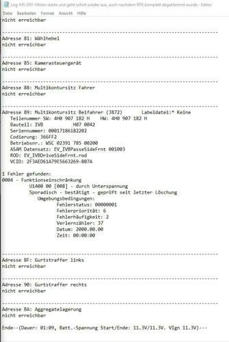

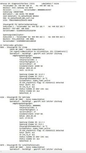

ich hoffe mir kann hier jemand helfen,
habe gestern ganz penibel meine Rückfahrkamera nach Anleitung eingebaut.
Danach ist der Wagen für 1 Sekunde an und sofort wieder aus gegangen.
Habe dann mehrmals alle Verbindungen überprüft und keinen Fehler finden können.
Also jede Verbindung zur neuen originalen RFK wieder getrennt, immer wieder nach und nach und Fehlerquellen finden zu können.
Ende vom Lied: Motor startet nach wie vor nicht.
Ich würde jetzt einen VCDS Anhang beifügen, ich habe dann gestern um 2 Uhr noch gesehen, dass die Batteriespannung sehr gering war.
Bin gleich mal gespannt, wenn ich in die Garage komme.(Auto war über Nacht am Ladegerät)
Ich hoffe ich habe keine wichtigen Informationen vergessen, wie gesagt, habe echt alle Verbindungen, an denen ich gefummelt habe mehrfach geprüft.
Vielen Dank vorab für Hilfe

Fast alle Steuergeräte sind nich erreichbar an welche Steuergeräte hast denn Stecker abgezogen b.z.w. was angeschlossen.
Themenstarteram 11. April 2021 um 10:08
Habe stumpf nach Anleitung alles angeklemmt und eingepinnt.
Hier sind noch Auszüge aus meinem VCDS.
Vcds-scan
Vcds-scan

Steuergerätetemperatur: 16 °C
Systemstatus: Awake_Timer_active
IN ESP_standstill flag: no standstill detected
Motor läuft: aus
IN ZAS_Te_X: aus
Status Klemme 15 über CAN: aus
Status Klemme 15: aus
Datenfeld: 0
5274 - Steuergerät für Sitz-/Spiegelpos. Fahrerseite
U0208 00 [009] - keine Kommunikation
bestätigt - geprüft seit letzter Löschung
Umgebungsbedingungen:
Fehlerstatus: 00000001
Fehlerpriorität: 2
Fehlerhäufigkeit: 1
Verlernzähler: 252
Kilometerstand: 67267 km
Datum: 2021.04.10
Zeit: 17:54:55
Spannung Klemme 30: 12.3 V
Spannung Klemme 15: 0.0 V
Motor läuft: aus
IN ZAS_Te_X: aus
Datenfeld: 0
5088 - Steuergerät für Klima hinten
U1072 00 [009] - keine Kommunikation
Fehlerpriorität: 2
Fehlerhäufigkeit: 1
Verlernzähler: 237
Kilometerstand: 67095 km
Datum: 2021.04.02
Zeit: 14:26:59
Spannung Klemme 30: 11.7 V
Spannung Klemme 15: 11.7 V
Steuergerätetemperatur: 22 °C
Systemstatus: Klemme 15 ein
IN ESP_standstill flag: standstill detected
Motor läuft: aus
IN ZAS_Te_X: ein
Status Klemme 15 über CAN: ein
Status Klemme 15: ein
Datenfeld: 0
5046 - Steuergerät für Multikontursitz Fahrerseite
U1083 00 [009] - Keine Kommunikation
[Steuergerät für IVB Fahrerseite Keine Kommunikation]
Fehlerpriorität: 2
Fehlerhäufigkeit: 1
Verlernzähler: 252
Datum: 2021.04.10
Zeit: 17:54:55
Motor läuft: aus
IN ZAS_Te_X: aus
Datenfeld: 0
4224 - Motorsteuergerät
U0100 00 [008] - keine Kommunikation
Sporadisch - bestätigt - geprüft seit letzter Löschung
Fehlerpriorität: 2
Fehlerhäufigkeit: 1
Verlernzähler: 37
Datum: 2021.04.10
Zeit: 17:54:55
Motor läuft: aus
IN ZAS_Te_X: aus
Datenfeld: 0
4356 - Steuergerät für Elektrische Parkbremse
U0128 00 [008] - keine Kommunikation
Fehlerpriorität: 2
Fehlerhäufigkeit: 1
Verlernzähler: 37
Datum: 2021.04.10
Zeit: 17:54:55
Motor läuft: aus
IN ZAS_Te_X: aus
Datenfeld: 0
5013 - Steuergerät für Leuchtweitenregelung
U101E 00 [009] - keine Kommunikation
Fehlerpriorität: 2
Fehlerhäufigkeit: 1
Verlernzähler: 252
Datum: 2021.04.10
Zeit: 18:03:23
Spannung Klemme 30: 11.9 V
Spannung Klemme 15: 11.9 V
Motor läuft: aus
IN ZAS_Te_X: aus
Datenfeld: 0
4888 - Steuergerät für Kamera
U107A 00 [009] - keine Kommunikation
Fehlerpriorität: 2
Fehlerhäufigkeit: 1
Verlernzähler: 252
Datum: 2021.04.10
Zeit: 18:03:22
Spannung Klemme 30: 11.8 V
Motor läuft: aus
IN ZAS_Te_X: aus
Datenfeld: 0
4879 - Steuergerät für Spurwechselassistent
U1045 00 [009] - keine Kommunikation
Fehlerpriorität: 2
Fehlerhäufigkeit: 1
Verlernzähler: 252
Datum: 2021.04.10
Zeit: 18:03:22
Spannung Klemme 15: 12.0 V
Motor läuft: aus
IN ZAS_Te_X: aus
Datenfeld: 0
5080 - Steuergerät für Gurtstraffer vorn links
U107C 00 [009] - keine Kommunikation
[Steuergerät für RGS Links Keine Kommunikation]
Fehlerpriorität: 2
Fehlerhäufigkeit: 1
Verlernzähler: 252
Datum: 2021.04.10
Zeit: 18:03:22
Motor läuft: aus
IN ZAS_Te_X: aus
Datenfeld: 0
5081 - Steuergerät für Gurtstraffer vorn rechts
U107D 00 [009] - keine Kommunikation
[Steuergerät für RGS Rechts Keine Kommunikation]
Fehlerpriorität: 2
Fehlerhäufigkeit: 1
Verlernzähler: 252
Datum: 2021.04.10
Zeit: 18:03:22
Motor läuft: aus
IN ZAS_Te_X: aus
Datenfeld: 0
6673 - Generator
P1B00 00 [009] - Mechanischer Fehler
Fehlerpriorität: 1
Fehlerhäufigkeit: 2
Verlernzähler: 252
Datum: 2021.04.10
Zeit: 18:04:51
Steuergerätetemperatur: 18 °C
Motor läuft: aus
IN ZAS_Te_X: aus
Datenfeld: 1
0257 - Datenbus Antrieb
U0002 00 [009] - keine Kommunikation
Fehlerpriorität: 2
Fehlerhäufigkeit: 1
Verlernzähler: 252
Datum: 2021.04.10
Zeit: 17:54:55
Motor läuft: aus
IN ZAS_Te_X: aus
Datenfeld: 0
0259 - Extended CAN
U0047 00 [009] - keine Kommunikation
[Vehicle Communication Bus C Bus Performance]
Fehlerpriorität: 2
Fehlerhäufigkeit: 1
Verlernzähler: 252
Datum: 2021.04.10
Zeit: 18:03:22
Motor läuft: aus
IN ZAS_Te_X: aus
Datenfeld: 0
0261 - Datenbus Anzeige/Bedienung
U10AD 00 [009] - keine Kommunikation
Fehlerpriorität: 2
Fehlerhäufigkeit: 1
Verlernzähler: 252
Datum: 2021.04.10
Zeit: 17:54:55
Motor läuft: aus
IN ZAS_Te_X: aus
Datenfeld: 0
Adresse 28: Heizung/Klima hi.
nicht erreichbar
Adresse 34: Niveauregelung (J197) Labeldatei:. DRV\4G0-907-553.clb
Teilenummer SW: 4G0 907 553 G HW: 4G0 907 553 F
Bauteil: LUFE-DAEMPFER H19 0783
Codierung: 008000
Betriebsnr.: WSC 02391 785 00200
ASAM Datensatz: EV_AirSuspe 003025
ROD: EV_AirSuspe_VW51.rod
VCID: 2F3AED61A79E5663269-807A
12 Fehlercodes gefunden:
0022 - Funktionseinschränkung wegen fehlender Botschaft
U1111 00 [009] - -
Fehlerpriorität: 6
Fehlerhäufigkeit: 1
Verlernzähler: 252
Datum: 2000.00.00
Zeit: 00:00:00
0016 - Funktionseinschränkung wegen fehlender Botschaft
U1111 00 [009] - -
Fehlerpriorität: 6
Fehlerhäufigkeit: 1
Verlernzähler: 252
Datum: 2000.00.00
Zeit: 00:00:00
0020 - Funktionseinschränkung wegen fehlender Botschaft
U1111 00 [009] - -
Fehlerpriorität: 6
Fehlerhäufigkeit: 1
Verlernzähler: 252
Datum: 2000.00.00
Zeit: 00:00:00
0019 - Funktionseinschränkung wegen fehlender Botschaft
U1111 00 [009] - -
Fehlerpriorität: 6
Fehlerhäufigkeit: 1
Verlernzähler: 252
Datum: 2000.00.00
Zeit: 00:00:00
0018 - Funktionseinschränkung wegen fehlender Botschaft
U1111 00 [009] - -
Fehlerpriorität: 6
Fehlerhäufigkeit: 1
Verlernzähler: 252
Datum: 2000.00.00
Zeit: 00:00:00
0021 - Funktionseinschränkung wegen fehlender Botschaft
U1111 00 [009] - -
Fehlerpriorität: 6
Fehlerhäufigkeit: 1
Verlernzähler: 252
Datum: 2000.00.00
Zeit: 00:00:00
0032 - Funktionseinschränkung wegen fehlender Botschaft
U1111 00 [009] - -
Fehlerpriorität: 6
Fehlerhäufigkeit: 1
Verlernzähler: 252
Datum: 2000.00.00
Zeit: 00:00:00
0005 - Funktionseinschränkung wegen fehlender Botschaft
U1111 00 [009] - -
Fehlerpriorität: 6
Fehlerhäufigkeit: 1
Verlernzähler: 252
Datum: 2000.00.00
Zeit: 00:00:00
0304 - Funktionseinschränkung durch empfangenen Fehlerwert
U1113 00 [009] - -
Fehlerpriorität: 6
Fehlerhäufigkeit: 1
Verlernzähler: 252
Datum: 2000.00.00
Zeit: 00:00:00
0648 - Funktionseinschränkung wegen unplausibler Botschaft
U1112 00 [009] - -
Fehlerpriorität: 6
Fehlerhäufigkeit: 3
Verlernzähler: 252
Kilometerstand: 66909 km
Datum: 2021.03.29
Zeit: 23:34:49
0256 - Funktionseinschränkung wegen fehlender Botschaft
U1111 00 [009] - -
Fehlerpriorität: 6
Fehlerhäufigkeit: 1
Verlernzähler: 252
Datum: 2000.00.00
Zeit: 00:00:00
0257 - Funktionseinschränkung wegen fehlender Botschaft
U1111 00 [009] - -
Fehlerpriorität: 6
Fehlerhäufigkeit: 1
Verlernzähler: 252
Datum: 2000.00.00
Zeit: 00:00:00
Adresse 36: Sitzverst. Fahr.
nicht erreichbar
Adresse 3B: Sensorelektronik (J849) Labeldatei: Keine
Teilenummer SW: 4H0 907 637 K HW: 4H0 907 637 F
Bauteil: SARA 6D H03 0056
Revision: -------- Seriennummer: EJ1BPA77020WGF
Betriebsnr.: WSC 00000 000 00000
ASAM Datensatz: EV_SARA2 005012
ROD: EV_SARA2.rod
VCID: 372AD5015FCE9EA37E9-8062
1 Fehler gefunden:
3801344 - Datenbus fehlende Botschaft
U1121 00 [009] - -
[PDU Timeout]
Fehlerpriorität: 6
Fehlerhäufigkeit: 1
Verlernzähler: 252
DCU_Internal_DTC: 3A 01 00
Ignition Cycle Count: 16142
DCU Temperature: 7 °C
Spannung Klemme 30: 12.2 V
Voltage VBG 22: 2.5 V
Fahrgestellnummer empfangen: 00000000000000000
Debug Data: 00 00 00 00 00 00 00 00
Adresse 3C: Spurwechsel

Ende--(Dauer: 01:35, Batt.-Spannung Start/Ende: 11.5V/11.5V. VIgn 11.5V)---
