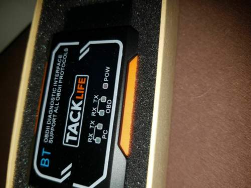

Habe aber die Erfahrung, dass es am verwendeten Adapter liegen kann. Meinen hab ich von Amazon für knapp 20€
Tacklife AOBD1B OBD2 Auto-Diagnose-Scanner, OBDII/-Fehler-Code-Ausleser für KFZ, DTC/Android & Windows mit Bluetooth, Fahrzeuge, OBD2 https://www.amazon.de/dp/B0759K4GW3/ref=cm_sw_r_cp_apa_bg.PBbDBZCCNR
Moin, vielen Dank für den Link. Hab ich bestellt mal sehen ob es funktioniert . Hab schon 2 probiert und kein Adapter hatte Zugriff in die ,,VOLVO Innereien,, ab Bj 2000 gibt's da keine Probleme mit OBD2. Schöne Woche.

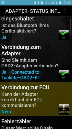

Hab heute das Teil getestet .... keine Verbindung zum Handy.....(Galaxy S7) Morgen nochmal testen

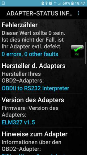

Hier mal ein Bild , das andere koppelt super mit dem Handy aber nicht mit dem Steuergerät .
Themenstarteram 27. September 2018 um 20:53
@V40Micha schrieb am 27. September 2018 um 22:52:30 Uhr:
Haargenau der gleiche wie meiner...
Findet das Handy ihn überhaupt gar nicht oder kannst du ihn nicht koppeln?
Handy hat ihn nicht gefunden. Hatte vorhin wenig Zeit. Morgen nochmal testen
