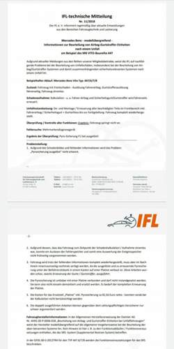

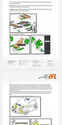

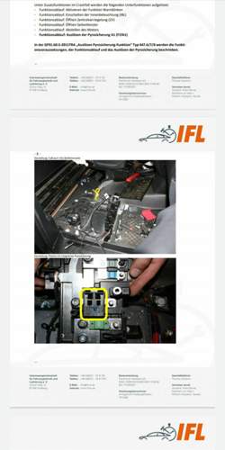

Schau dir mal die Bilder an die ich dranhänge, da siehst du höchstwahrscheinlich dein Problembild. Ob die Pyrosicherung beim w205 auch dort ist vermag ich nicht zu sagen. Eine gute Werkstatt findet die Info ohne Probleme.
Kannst du mir die bilder eventuell per mail schicken, die quali is hier echt mieß
Die Bilder Qualität ist gut am PC, eventuell dein Engerät wechseln.
Screenshot-20200417-093921-com-google-android-apps-docs
Screenshot-20200417-093935-com-google-android-apps-docs

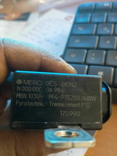

Pyrofuse hat ausgelöst.

Oder einfach die PDF verlinken, die man mit Google findet.
https://ifl-ev.de/.../...straffereinheiten-nach-Unfall-MB-Vito-447.pdf
Das Thema hatte ich letzte Woche erst... beim 447 steht dazu nach wie vor nichts in der technischen Dokumentation.
Die verbaute Sicherung hat sogar eine Norm-Teilenummer, welche aber nicht bekannt und nicht bestellbar ist. Und wie man sieht(siehe Bild) definitiv einzeln ausbaufähig.
Hallo,kann mir bitte jemand sagen wo die Pyrosicherung beim Vito w447 ist?
@Shaip.89 schrieb am 10. März 2023 um 00:15:28 Uhr:
Einfach mal den Link folgen in meinen Beitrag genau über deinen. Da ist beschrieben und bebildert wo die sitzt.
