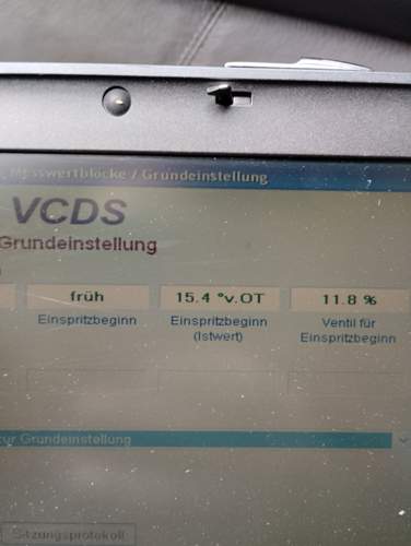

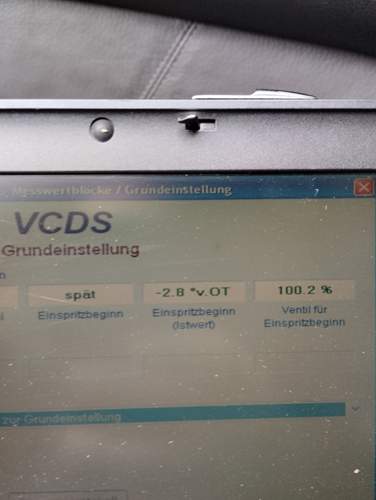

Also heute ernüchterung. Kaltstart kurzes orgeln er springt an läuft kurz geht aus. Dann längeres orgeln und er springt an und qualmt grau also zuviel Sprit.
Habe dann heute vcds TDI Graph er läuft innerhalb der Parameter.
Früh
Spät
Spät sollte 2 Grad nach OT +/- 2Grad sein. Also 0 - 4 Grad nach OT
Okay dann habe ich was falsch gelesen. Sollte dann prob beheben hoffe ich zumindest.
